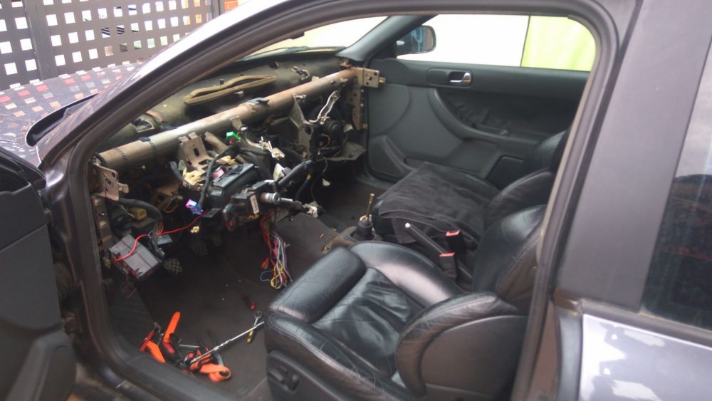

albaud22 Publicado 28 de Marzo del 2020 Denunciar Publicado 28 de Marzo del 2020 Menuda tienes montada ahí dentro!!! Responder

moy Publicado 21 de Abril del 2020 Denunciar Publicado 21 de Abril del 2020 o****,como en esa foto tuve yo el mío desmontado,menudo Belén,no me me meto en otra de esas ni loko Responder

chibuaka Publicado 22 de Abril del 2020 Denunciar Publicado 22 de Abril del 2020 En 21/4/2020 a las 8:28, moy dijo: o****,como en esa foto tuve yo el mío desmontado,menudo Belén,no me me meto en otra de esas ni loko Pues ahora me he liado a tapizar el techo, como esto se alargue lo dejo niquelao jejeje, culpa de la sección de bricos grandes trabajos para los culo huevo Responder
