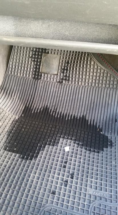

En mi caso, me toca que cuando pongo la calefacción me moja el suelo del copiloto (ver foto), leí el hilo completo y logro entender que seria el radiador de calefacción roto si o si, o habría alguna otra causa probable??? Ademas sumar que tampoco sale caliente pero eso si lo entendí que hay que retapizar las trampillas con goma eva (para solo retapizar trampillas es poco lo que hay que desarmar?)
Sobre el evaporador no me quedo muy claro como se sabe cuando esta roto o que síntoma trae? Si entendí que es para el aire frío, pero es un radiador también?  este no es quien lleva la carga del  gas R-34A que es la carga del aire acondicionado? como se sabe cuando ya no tiene carga? (creo que lleva 800gramos según leí en el mismo foro) me corrigen si estoy equivocado.

El techo está acabado y ha quedado bien a la segunda la primera tuve alguna mancha de cola que traspaso y lo repetí, en tu caso parece que tiene q cambiar el radiador de calefacción o hacer un puente y anularlo pero te quedarías sin calefacción, cuando desmontes para llegar al radiador verás si necesitas hacer las trampillas ya que para llegar al radiador tienes que desmontar la caja de ventilación y para ello desmontar los dos radiadores calefacción y aire acondicionado, saludos y ánimo parece mucho pero poco a poco coge forma
El evaporador no es facil saber si tiene perdida, tienes que ir a donde traten aire acondicionado y descartar cualquier otra averia por fuga ya que es imposible ver si fuga el evaporador ya que va estanco dentro de la caja de la calefacción, yo lo que hice dado a que con el tiempo los evaporadores tienen fuga, y los radiadores se embozan, fue aprovechar la faena, como tenia que solucionar lo de la espuma de la trampilla, una vez sacada la caja, cambie directamente el evaporador y el radiador de la calefacción, que fisicamente son muy similares, fuera de origen estan por unos 80 el evaporador y unos 50 el radiador y ya con eso me olvido de volve a desmontar el salpicadero de por vida
