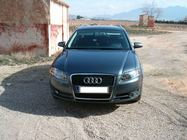

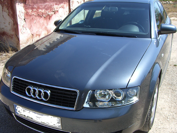

guanterarefrigerada Publicado 6 de Octubre del 2006 Denunciar Publicado 6 de Octubre del 2006 (editado) ¿Sabes qué bombillas lleva tu kit? ¿d2r o d2s, o alguna distinta? Tus faros, los del a4 b7 no llevan la lupa incluida, necesaria para el xenon, y por ello, hay una variante de bombilla para suplir esto. A lo mejor ahi está el problema, que el haz hace lo que le viene en gana. En la afoto, se ve el a4 b6 con las lupas en las cortas. Editado 6 de Octubre del 2006 por guanterarefrigerada Responder
guanterarefrigerada Publicado 6 de Octubre del 2006 Denunciar Publicado 6 de Octubre del 2006 Y aqui un b7 sin xenon de casa, y como se puede ver (bueno, eso de ver, mejor adivinar, que está mu lejos el faro :drool: ) no lleva la lupa. Responder
