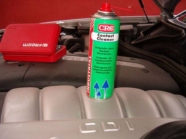

guanterarefrigerada Publicado 7 de Octubre del 2006 Denunciar Publicado 7 de Octubre del 2006 Este es el bote sobre el mercedes de mi suegro. Responder

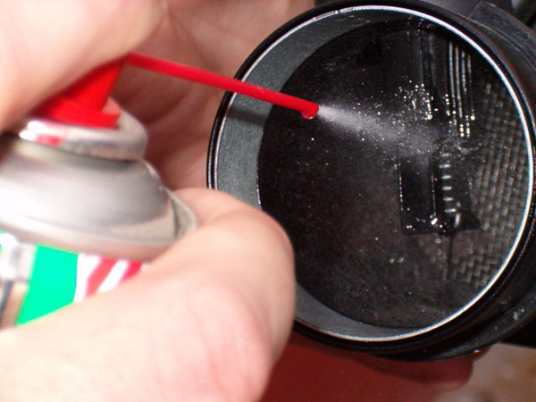

guanterarefrigerada Publicado 7 de Octubre del 2006 Denunciar Publicado 7 de Octubre del 2006 Y asi se limpia a grandes rasgos. :drool: Se le nota Y MUCHO la limpieza en el rendimiento del motor, sobre todo en coches que callejean mucho o que no le cambian el filtro de aire a menudo (respetan lo que dice la audi :cry1: ) Responder

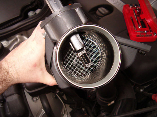

guanterarefrigerada Publicado 7 de Octubre del 2006 Denunciar Publicado 7 de Octubre del 2006 Y aqui, limpito limpito. Responder
Tolo Publicado 7 de Octubre del 2006 Denunciar Publicado 7 de Octubre del 2006 Son dos productos diferentes: El CRC Contac Cleaner y el CRC 2-26, lo que tienen en común es el fabricante. No se exactamente para que sirve el 2-26 pero me da la sensación que es mejor el Contac Cleaner, que como su nombre indica es un limpiador de residuo cero. Suerte. Responder

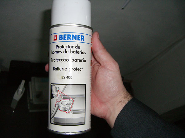

guanterarefrigerada Publicado 7 de Octubre del 2006 Denunciar Publicado 7 de Octubre del 2006 Cierto, de hecho, solo tienes que soplarle un poco y todo resto se evapora en un instante. Yo por ejemplo, lo uso tambien para limpiar los bornes de la bateria, y despues, le aplico este spray para que no se estropeen los bornes ni se sulfaten. Es como una especie de pintura azul, que los recubre. Responder

guanterarefrigerada Publicado 11 de Diciembre del 2011 Denunciar Publicado 11 de Diciembre del 2011 (editado) Creo que ya lo han pedido en este foro, pero por si acaso lo vuelvo a solicitar. Sabeis donde está el post donde indica como desmontar el caudalimetro?? Muchas gracias!!! El cauda lleva dos tornillos "securetorx", que SOLO podrás desatornillarlos con la boca apropiada (yo compré un juego de bocas/puntas de destornillador de seguridad en el corte inglés. Llevaba unas 20 puntas y un pequeño destornillador en una caja verde de metal... la tienes a la venta en la sección de ferreteria, o en su defecto, en cualquier ferreteria medio-grande). Quitas los tornillos, sacas el caudalímetro previa desconexión del conector eléctrico (va a presión) y listo. Para ponerlo, a la inversa. Editado 11 de Diciembre del 2011 por guanterarefrigerada Responder
