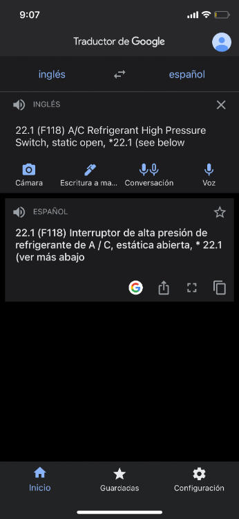

Supertattoo79 Publicado 19 de Septiembre del 2020 Denunciar Publicado 19 de Septiembre del 2020 hace 33 minutos, Supertattoo79 dijo: A mi me pasa que en ocasiones se sube la temperatura hasta 120 en el marcador a lo rojo y en el clima con el 49, enseguida se baja a 90 pero salta hasta los pitidos del marcador, llevo un termostato de 90 nuevo y un sensor de temperatura nuevo, parece que los ventiladores no actuan a 90, que podra ser? He visto en el clima que me marca el error 22.1 interruptor de alta presion de refrigerante del a/c, estatica abierta, podria ser eso el problema del calentamiento? Responder
