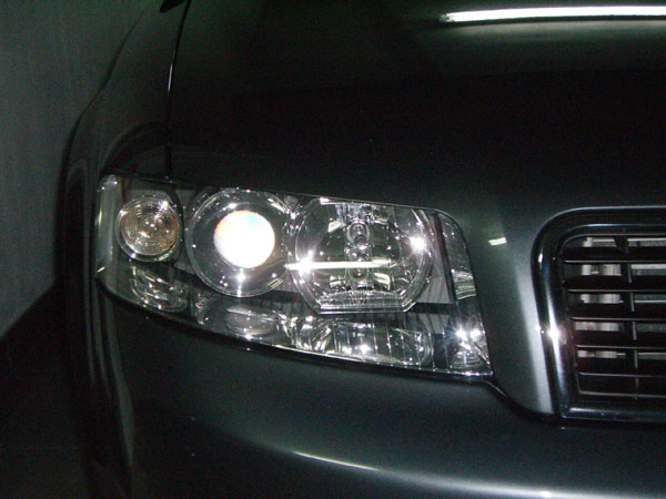

kyfran Publicado 14 de Noviembre del 2006 Autor Denunciar Publicado 14 de Noviembre del 2006 Guantera, muchas gracias por tu sugerencia :clap1: No obstante, ten en cuenta que yo ya llevo xenon, solo que en las cortas, no en las largas. De meterle unas luces de xenon en las largas, perdería la opción de las ráfagas (la luz xenon necesitan unos segundos para alcanzar toda su intensidad) Entiendo y espero que los focos uni-xenon (perdón x la expresión, pero es para distinguirlos ) no varíen prácticamente nada con respecto a los bi-xenon, dada cuenta que en el primer caso el coche ya monta de serie un sistema automático de regulación de altura, transformadores, etc, siendo la única diferencia con respecto al segundo que éste último eleva la lupa de las cortas (xenon) cuando se conectan las largas. No obstante, sigo con la duda :cry1: A propósito: enhorabuena por la instalación : creo que tus habilidades van mucho más allá que la de dejar el coche limpio e impoluto byeky Responder

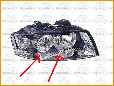

kyfran Publicado 15 de Noviembre del 2006 Autor Denunciar Publicado 15 de Noviembre del 2006 Guantera, el B6 si llegó a montar bi-xenon, si bien en las últimas unidades; exteriormente la única diferencia consistía en que el marco interior del faro en lugar de color plata era gris: te pongo una foto para que compruebes la diferencia. El tema de las ráfagas se soluciona de una manera muy sencilla: funciona exactamente igual que en faro uni-xenon, ésto es, activando el 2º foco interior que monta el faro; en el caso de activación de las largas, dicho foco también se activa en unión de la lupa de las cortas, si bien elevando ésta para tener el mismo alcance que un foco de luces largas: no se si me he explicado byeky Responder
kyfran Publicado 15 de Noviembre del 2006 Autor Denunciar Publicado 15 de Noviembre del 2006 Aquí otra foto de los faros uni-xenon Responder

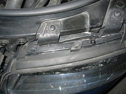

kyfran Publicado 16 de Noviembre del 2006 Autor Denunciar Publicado 16 de Noviembre del 2006 Ya sabes donde estoy no te olvides de mi. No me he olvidado de tí: a ver si saco un rato y te hago las fotos. Un cosa solo tus faros son, los primeros o los segundos? Mis faros son los de la 2ª foto ¿por qué crees que no te valen?a parte del color del marco y que son bi-xenon, ¿qué otras diferencias existen entre ambos? byeky Responder
crazy Publicado 16 de Noviembre del 2006 Denunciar Publicado 16 de Noviembre del 2006 Ya sabes donde estoy no te olvides de mi. No me he olvidado de tí: a ver si saco un rato y te hago las fotos. Un cosa solo tus faros son, los primeros o los segundos? Mis faros son los de la 2ª foto ¿por qué crees que no te valen?a parte del color del marco y que son bi-xenon, ¿qué otras diferencias existen entre ambos? byeky :cry1: Error Error es al reves de como te he dicho los tuyos si me valen, la diferencia es la marca unos son valeo y los otros no y llevan los conectores en diferente posicion,unos aun lado del faro y los otros en el centrodel faro, por lo demas funcionan igual. Saludos Por cierto tus faros son los que pondria los otros he renunciado a ellos no me fiaba del vendedor. Responder
kyfran Publicado 16 de Noviembre del 2006 Autor Denunciar Publicado 16 de Noviembre del 2006 Ok, menos mal :cry1: Voy a tratar de hacer las fotos, y en una hora las colgaré aquí y tb te las mandaré a tu correo. Ya me dirás si te valen, aunque te aseguro que son Valeo. Byeky Responder
crazy Publicado 16 de Noviembre del 2006 Denunciar Publicado 16 de Noviembre del 2006 Ok, menos mal :cry1: Voy a tratar de hacer las fotos, y en una hora las colgaré aquí y tb te las mandaré a tu correo. Ya me dirás si te valen, aunque te aseguro que son Valeo. Byeky Sin problemas si son valeo ok Responder
kyfran Publicado 16 de Noviembre del 2006 Autor Denunciar Publicado 16 de Noviembre del 2006 Ahí van las fotos prometidas: Si necesitas más resolución, me lo dices. Las he sacado del faro derecho, ya que el izquierdo está más oculto con la toma de aire de admisión He metido la cámara hasta donde he podido dentro del motor Ya me dirás. Responder
