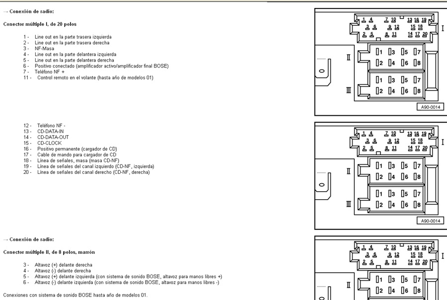

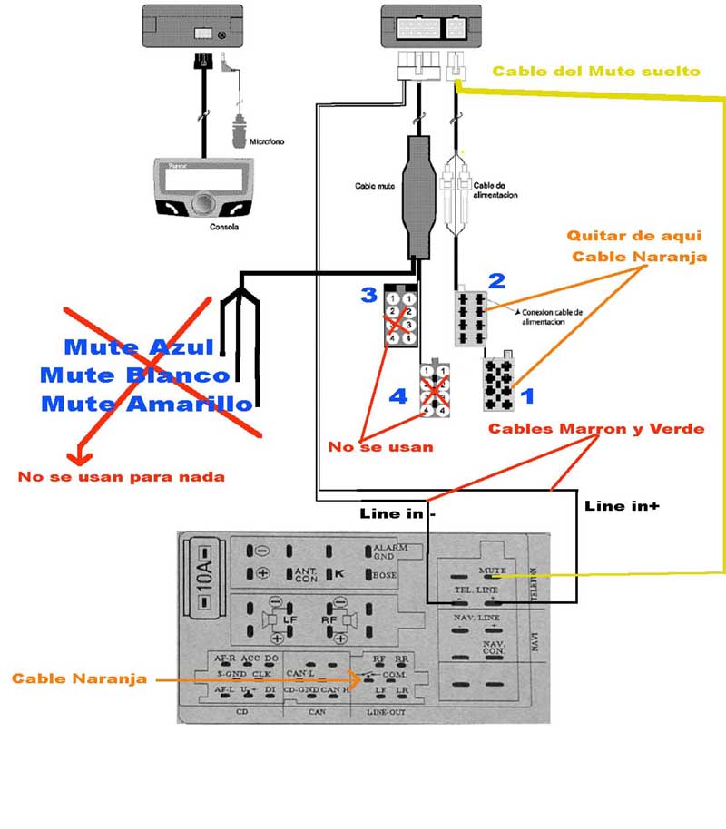

TRENKA Publicado 13 de Octubre del 2006 Denunciar Publicado 13 de Octubre del 2006 robo beastt eres un fenomeno muchas gracias pero ya me las quito un colega ahora lo q no se es como va el cableado pq en el original no pone nada sin embargo en el k e comprado pone todo, pero buff no se tio... jejjee venga saludos maquina wenas! te adjunto un par de esquemas que utilice para canviar la radio chorus + bose que traia de serie por otra. espero que te sirva saludos Responder
