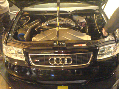

-JOSEMA- Publicado 18 de Octubre del 2006 Denunciar Publicado 18 de Octubre del 2006 Creo que lo que quieres hacer es muy dificil por no decir imposible, uno es un 1.798 cc cuatro cilindros en linea, y el otro es un v6 biturbo de 2678cc, el espacio del vano motor del s3 es insuficiente por no decir la adaptación del cambio, la tracción total no es la misma, en un s4 es torsen y la del s3 es haldex y alguna cosilla más. ¿ el de tété no es un S3 con un 2.7 ?. Responder
DOLESCO Publicado 18 de Octubre del 2006 Denunciar Publicado 18 de Octubre del 2006 Creo que lo que quieres hacer es muy dificil por no decir imposible, uno es un 1.798 cc cuatro cilindros en linea, y el otro es un v6 biturbo de 2678cc, el espacio del vano motor del s3 es insuficiente por no decir la adaptación del cambio, la tracción total no es la misma, en un s4 es torsen y la del s3 es haldex y alguna cosilla más. ¿ el de tété no es un S3 con un 2.7 ?. :clap1: No es un S3 normal con algún retoque Sportec. Responder
