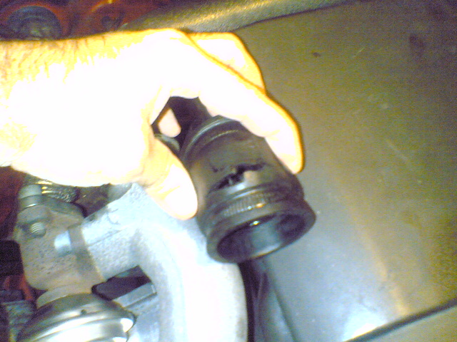

jmamdir Publicado 19 de Octubre del 2006 Autor Denunciar Publicado 19 de Octubre del 2006 Bueno señores........ pues espero no tirar las campanas al vuelo demasiado pronto, pero creo que he encontrado el fallo. OJO con el dichoso manguito, se habia quemado por debajo..mejor os pongo las fotos. Responder

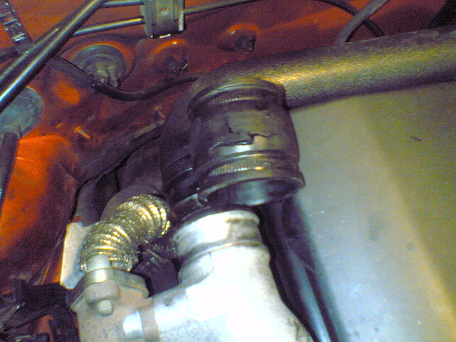

jmamdir Publicado 19 de Octubre del 2006 Autor Denunciar Publicado 19 de Octubre del 2006 (editado) Otra mas para que veais bien desde doned es la pieza. El tubo estaba hacia abajo.......... Editado 19 de Octubre del 2006 por jmamdir Responder

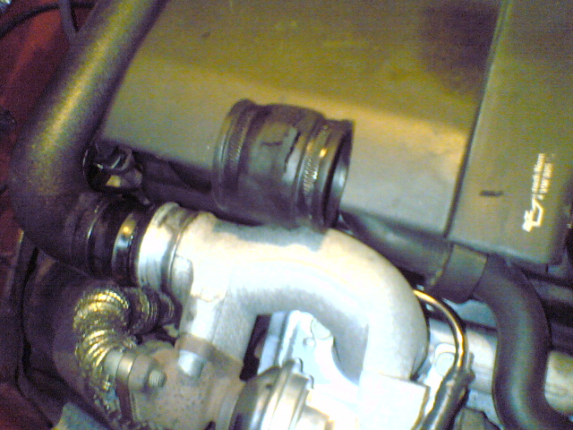

jmamdir Publicado 19 de Octubre del 2006 Autor Denunciar Publicado 19 de Octubre del 2006 Otra mas..... Responder
jmamdir Publicado 19 de Octubre del 2006 Autor Denunciar Publicado 19 de Octubre del 2006 (editado) Bueno pues compañeros, creo que ese es el fallo, para intentar probarlo le he puesto un par de vueltas con cintaaislante y si parace que tira bien el coche..... lo malo que solo he dado una vuelta y de la presion que tiene se ha ido hacer gargaras....... Tolo en efecto era lo que tu decias la centralita debia cortar ya que ni siquiera oia el bufidito del turbo, debia detectar algun dato ( la fuga de aire) y por eso no tiraba..... "" eso espero..... la prueba de fuego mañana cuando salga de viaje""..... Mañana ire a Audi para ver si tienen el manguito, espero que no valga mucho..... alguien me puede decir la referencia del manguito Gracias a todos sois unos fieras!!! B) <_<..... AH!!!!! se me olvidaba..ya no echa humo negro!!!! im - prezionanteee!! Editado 19 de Octubre del 2006 por jmamdir Responder
Tolo Publicado 19 de Octubre del 2006 Denunciar Publicado 19 de Octubre del 2006 Bueno lo que debia detectar la centralita es un escape de aire. Compararia el valor del caudalimetro con la presión del colector y le faltaba aire, un montón de aire... El manguito me sale (nº6) 17 € y pico ... [emoticono revolcandose por el suelo de risa] A4 B5 Intercooler A4_B5_Intercooler.pdf Responder
