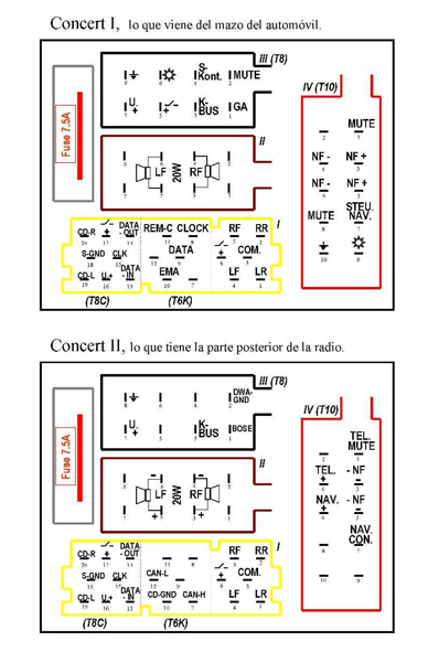

Tengo una consulta,y haber si alguien me puede dar una pista... Tengo un tt 150 cv del 2004. Tiene el concert II con bose y sin cambiador de cds y mi problema es que se apaga cada hora no se desconecta al quitar la llave y tampoco tengo la información en el fis.He estado revisando la instalación trasera de la radio y aparentemente todo está correcto.Tengo las señales cam bus l y h conectadas en el 7 y 12 del conector de 20 pins.Solo me queda pensar que quizás sea necesario habilitar esta función mediante el vag com o q quizás mi concert esté pa tirar.Agradecería alguna conclusión,por q ya no se donde mirar.Un saludo.

tu radio parece ser que esta preparada para K-BUS, porque cuando pones o adaptas una K-BUS a CAN-BUS sucede eso, Funciona perfectamente pero pasa eso de que no reconoce la llave de contacto y se apaga ala hora.
Se te enciende todas las luces del radio cd?
a lo mejor algun cable esta mal conectado.

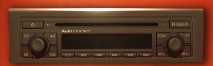

El radio cd es este de la foto??
Mandame una foto de tu aparato??
