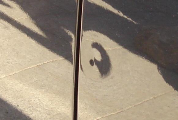

fcw2006 Publicado 26 de Octubre del 2006 Denunciar Publicado 26 de Octubre del 2006 Hola, donde tienes exactamente el bollo? Porque segun donde sea es imposible acceder, el mio dió la casualidad que estaba a la altura del altavoz y desde ahí se podía tocar. Y sí, lo saqué empujando poco a poco desde dentro haciendo varias (muchas) pasadas mientras miraba el reflejo pero es muy jodido, además, al ser de golpe con puerta dió justo en el nervio y además de abollar hizo un ángulo en la chapa. Al menos ahora queda disimulado pero notarse se nota. Para empujar utilicé el mango redondo de un destornillador (y para el nervio un taco de plástico para conseguir el ángulo) y ya te digo, poco a poco y con mucha fuerza. En mi caso tuve la mala suerte de que la chapa lleva una especie de plástico pegado (como un forro) quizás para evitar vibraciones por el sonido y justo este forro de unos 2-3mm de espesor comenzaba en medio del bollo así que me fué mas chungo empujar de forma "contínua" el bollo. Aun así no ha quedado mal para lo que tenía. Si necesitas mas detalles ya sabes... Ah pues tenia entendido q eso era imposible de hacer, adjunto una foto a ver que me puedes decir, si es facil sacarlo y como se desmonta el tapizado Gracias Responder
Xavix Publicado 27 de Octubre del 2006 Autor Denunciar Publicado 27 de Octubre del 2006 (editado) Hola de nuevo, subo el post a ver si alguien nos dice como sacar los paneles. La verdad es que ese bollo es totalmente limpio y sería de los que salen pero el sitio donde está, que supongo que es en la parte de atrás del coche (pegado a la puerta), no se si podrás acceder fácilmente. Lo que si que te digo es que tendrías que destapizarlo bien y quitar el altavoz como yo. Una vez hecho esto, podrás ver si llegas bien al bollo. Si eres de Bcn y conoces el Vallés sabrás que hay una campa grande de coches nuevos (camino de Montmeló pasas al lado), ahí hay un hombre que se dedica a ello, te dejo la web, si llamas te pasarán con uno que es el que lo hace, no se ni precios ni nada. Sólo que utilizan la técnica de las varillas. http://www.desabolladosinpintar.com/ Saludos y... Nadie sabe quitar los paneles??? Editado 27 de Octubre del 2006 por Xavix Responder
