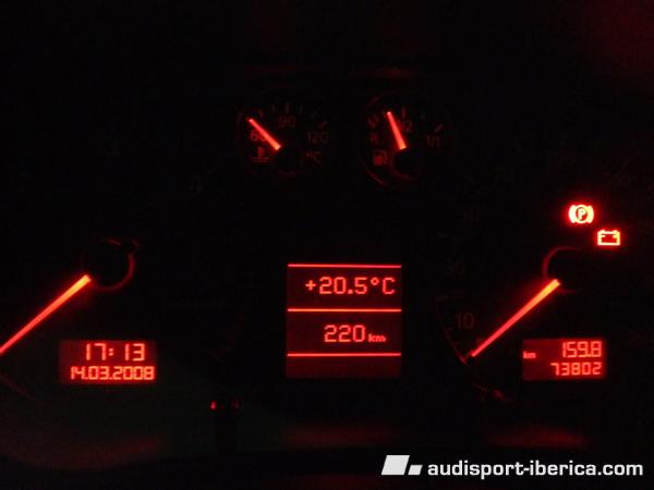

Freestylero Publicado 1 de Abril del 2009 Denunciar Publicado 1 de Abril del 2009 (editado) asi s eveia mi FIS cuando no tenia radio original el tercio superior sin iluminacion Editado 1 de Abril del 2009 por Freestylero Responder

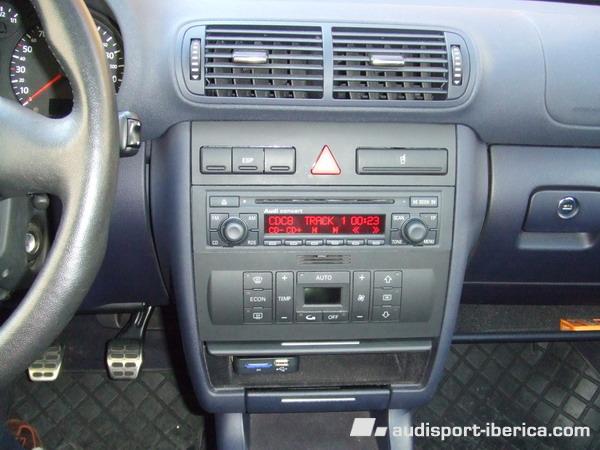

Freestylero Publicado 1 de Abril del 2009 Denunciar Publicado 1 de Abril del 2009 aqui una de la concert ya instalada recortada puesto q era de un A4 y con el aparato para leer mp3 y wma desde tarjetas sd, pen drive o conectar ipod no me molaba la conexion vi por el foror d egente en la guantera asi q a mi gusto lo puse en la caja inferior mas a mano y no la usaba para nada Responder

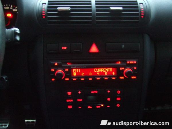

Freestylero Publicado 1 de Abril del 2009 Denunciar Publicado 1 de Abril del 2009 una de la iluminacion Responder
Freestylero Publicado 1 de Abril del 2009 Denunciar Publicado 1 de Abril del 2009 y el cuadro con FIS completo por fin Responder
