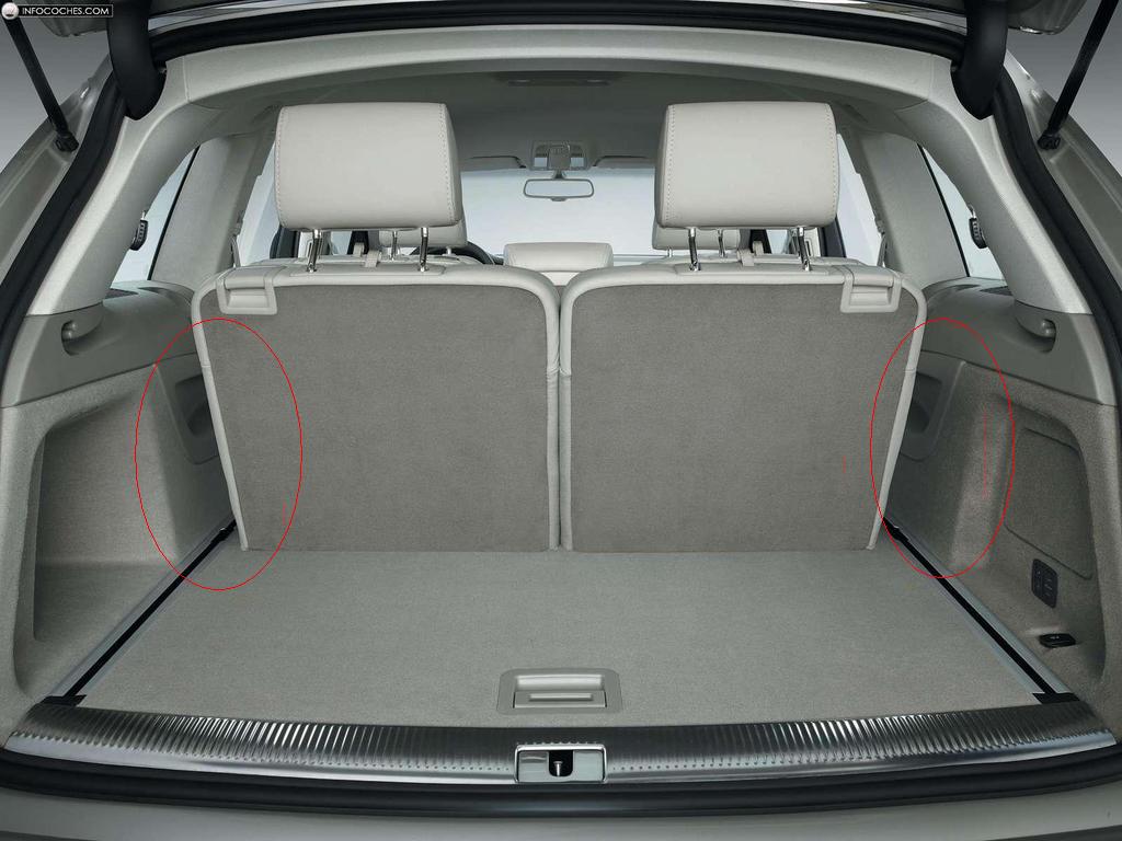

jaumet Publicado 27 de Octubre del 2006 Denunciar Publicado 27 de Octubre del 2006 Me explico: Le he robado a un colega del foro una foto que esta en otro post. Le pido diculpas. La linea verde simula la bandeja, fijaros que el revestimiento de la izquierda queda undido. Esa medida es la de la bandeja. Responder

sopimajo Publicado 30 de Octubre del 2006 Denunciar Publicado 30 de Octubre del 2006 Y en el espacio que queda entre los asientos y el lateral, no cabe??. Me refiero al que marco en la fotografía..... Responder
jaumet Publicado 30 de Octubre del 2006 Denunciar Publicado 30 de Octubre del 2006 Hola: Haber si me explico, la bandeja tiene una logitud total = X Si observais en la foto se puede ver perfectamente que la longitud X que es donde va anclada la bandeja cuando estas en configuracion 5 Plazas. Estos huecos sirven como posabasos cuando no hay bandeja y tienes el coche en 7 plazas. Bueno al tema, esta distancia es menor que la que hay desde el interior del hueco lateral izquierdo hasta la pared contraria. Por lo tanto tiene que entrar. Yo aun no tengo el coche y no os lo puedo demostrar, pero en un concesionario vi que la bandeja la tenian puesta ahi. Si entra o no entra igual es una cuestion de truquillo. Probarlo otra vez, dicen que mas vale maña que fuerza. Probar introduciendola de izquierda a derecha. Primero meter la parte izquierda en el hueco y despues entrado la parte derecha desde arriba a abajo. Ya me contareis. Jaumet Responder
jaumet Publicado 30 de Octubre del 2006 Denunciar Publicado 30 de Octubre del 2006 Y en el espacio que queda entre los asientos y el lateral, no cabe??. Me refiero al que marco en la fotografía..... :clap1: Hola sopimajo: Ahi no da la medida, lo puedes ver en la foto. Saludos Responder
sopimajo Publicado 30 de Octubre del 2006 Denunciar Publicado 30 de Octubre del 2006 Hola sopimajo: Ahi no da la medida, lo puedes ver en la foto. Saludos Me refiero a colocarla longitudinalmente, es decir a lo largo del coche, paralela entre el tapizado y cualquiera de los dos asientos de la tercera fila. No se si cabrá de ancha. En el espacio que en la foto ha rodeado con dos círculos rojos. No sé si me explico. Responder
jaumet Publicado 30 de Octubre del 2006 Denunciar Publicado 30 de Octubre del 2006 Hola sopimajo: Ahi no da la medida, lo puedes ver en la foto. Saludos Me refiero a colocarla longitudinalmente, es decir a lo largo del coche, paralela entre el tapizado y cualquiera de los dos asientos de la tercera fila. No se si cabrá de ancha. En el espacio que en la foto ha rodeado con dos círculos rojos. No sé si me explico. A perdona no lo entendia. Creo que si, pero sera incomodo para entrar y salir del coche, imagino. Responder
