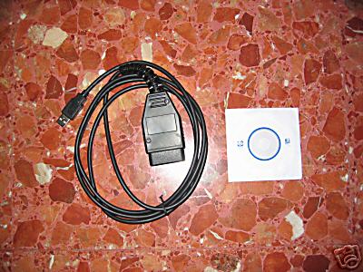

FLAPAS Publicado 23 de Noviembre del 2006 Denunciar Publicado 23 de Noviembre del 2006 Hola sigo con lo del cable os comento el que he visto por ibazar, dice que es can bus y q viene con software: El sistema incluye el cable y el programa VAG-COM 5.04 totalmente funcional y listo para usar. Cable de diagnóstico, compatible VAG KKL para puerto USB. Soporta 2 Lineas K, 1 Linea L, y CAN BUS. El programa incluye una funcion de Diagnostico Generico para Vehiculos OBD2, que Lee/Borra fallos de Motor. Soporte para CAN bus. Conexión a puerto USB. 1 LED indicador de actividad. 2 lineas K (imprescindible para los últimos modelos de Audi), 1 linea L. Totalmente montado y listo para funcionar. Protección contra cortocircuitos y sobretensiones. Protección electrónica contra interferencias radioeléctricas. Placa de doble cara con componentes SMD de alta calidad Conector moldeado de alta calidad con plástico de 1mm de grosor, de alta resistencia para uso frecuente. Alojamiento de conector en caja robusta, cerrada por tornillos Goma protección salida de cable. Cable USB apantallado de Alta Calidad (5mm), certificado UL (equivalente a CE) Que me decis lo unico el precio que vale 120 euros. Sabeis si es el q necesito para mi A3 2004 o alguno similiar mas barato. Responder

jlbpf Publicado 11 de Enero del 2007 Denunciar Publicado 11 de Enero del 2007 Para simplificar un poco, existen cables no-originales y originales. Los originales los pides a USA a la web oficial y el resto se pueden comprar en muchos sitios como ebay, foros, webs, etc...Hay dos tipos principales de cable actualmente clasificados por Hardware y coches a los que acceden. El cable USB KKL que sirve para coches que no lleven el protocolo CAN-BUS. El cable USB HEX-CAN KKL que sirve para coches CAN-BUS y tambien para los anteriores. El primero si es optoacoplado solo te dejará utilizar la version 311.2, si es electronico te dejará tambien la 409.1 (para que sea operativa la 409.1 y no demo debes de comprar la licencia por 99$). El segundo CAN-BUS se pude utilizar con Hola pandati! Puf. Estoy hecho un lio. Aunque tus explicaciones son muy buenas necesito asesoramiento adicional. Quiero comprar el cable para un a6 de enero de 2000 y ya no se si comprar este: http://www.autonostics.com/product.php?pro...=1&featured o este: http://www.autonostics.com/OU-ES.htm?gclid...CFTVYQgodnRmV9w Por la puerta no creo que sea problema porque supongo que con un portátil toshiba con W95 no necesitará grandes cosas para que lo vea... ¿o si? Te agradecería tu ayuda, porque creo que podrían valer los dos, pero sinceramente mi ignorancia en este tipo de interface me frena, vaya a ser que compre y no me valga ninguno de los dos. Tambuen me ha parecido entender que los cables son 'inteligentes' y dejan de funcionar solos después de ¿15? operaciones. :-? Graaciaaa. Responder

pandatdi Publicado 18 de Enero del 2007 Denunciar Publicado 18 de Enero del 2007 Para tu coche necesitas un cable CAN-BUS VAG-COM 607.3 (100€), un cable KKL solo te va a acceder a motor. El resto de modulos (que en tu coche son bastantes van a ser inaccesibles). Luego para subir caballos no te vale ese cable, necesitas el cable EDC16 OBD2 (350€) aparte deberás conseguir una cartografia apropiada y de calidad! Ambos cables van con USB! Te dejo mi web para que te informes: http://.iespana.es hola por fin tengo mi portatil y mis programas vag-com etc etc lo q necesito ahora es el cable oportuno.... y claro ni p*ta idea, con lo k he leido no me keda muy claro, mi conector obd del coche es como el de la foto del foro o de una web ya no se donde lo vi uno morado con 8 pines arriba y otros 8 pines abajo con ranura de separcion. Bueno mi audi A-3 2.0 TDI es de 2004 comprado en concesionario de Francia . Lo q quiero saber es k cable y cuanto vale y claro mi pc no tiene puerto com osea q tiene q ser con usb y claro el software no se si deja con usb. Lo q quiero hacer es pasar el check de averias a ver q sale y mas adelante igual subiria algo de cvs.... Un saludo. Necessitas de un cable Can-BUS Responder
