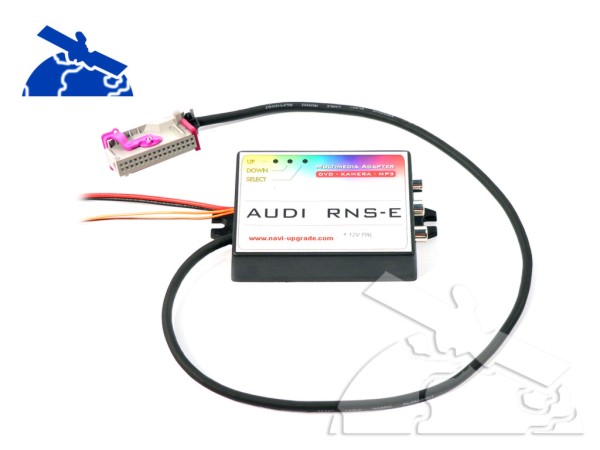

Bueno compañeros, como algunos sabéis voy a intentar poner tdt en el rns-e. Me acaba de llegar el adaptador multimedia (que si lo de la tele no me va bien pues me vale para el dvd) y a ver si me podéis ayudar un poco para su instalación.
Este aparato trae 5 cables:
- Uno con clavija, que va a salida del navi
- Y otros cuatro sin clavijas que os comento:
.- Uno rojo que es la toma de 12 v
.- Otro negro del mismo grosor que el rojo y en el que pone "GND"
.- Un cable naranja (más finito que los dos anteriores) en el que pone "C-Bus H"
.- Un cable naranja y negro (del mismo grosor que el naranja) en el que pone "C-Bus L"
Bien, alguien me puede ayudar y decirme cómo o dónde van conectados estos cuatro cables sin clavija?
Muchas gracias a todos.
P.D. El adaptador en cuestión es este:
estas muuuuuuyyyyyy verde pero muuuuuuucho.enfin el can hig y el can low pues como su nombre indica al can hig y can low del navegador.en el esquema de principio del navegador viene can h can l,¿de que parte de madrid eres?ya que yo acabo de hacerlo ahora mismo lo que tu estas queriendo hacer jeje y te podria hechar una mano o las 2.
