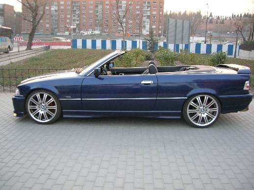

cesare_ita Publicado 2 de Noviembre del 2006 Denunciar Publicado 2 de Noviembre del 2006 Yo en mi Bmw llevo llantas 8x19" con gomas 225/35/19 y son una gozada/coñazo, pero en el A6 que me quiero comprar y que si dios quiere este mes estare conduciendo por las calles de madrid, le tengo pensado montar llantas en 20" Las llantas asi de grandes tienen la principal funcion de la estetica en los coches de calle, xq realmente son un coñazo, si te gusta correr, no te las recomiendo, xq al minimo bache si lo piyas a 80 - 90 km/h seguramente dobles un poco la llanta y tengas q repararla(minimo 70€ si conoces algun lugar) ademas de lo que ya han dicho de que los neumaticos cuestan el doble(aunque depende la marca) porque yo utilizo marcas coreanas, exactamente a mitad de precio que las michelin, y me van de lujo, tambien son un coñazo a la hora de aparcar, siempre tienes que estar pendiente de no rozarlas pues pulirlas cuesta un ojo de la cara. Dependiendo del tipo de coche que quieras y para que lo quieras, te compensan unas u otras, yo tengo 21 años y el coche es mi principal aficion, me gusta qu el agente mire mi coche y verlo bonito, me gusta tenerloo cuidado y vistoso, asique mi consejo es cuanto mas grande, mejor. En la pagina de llantas y enumaticos.com te meten unos buenos palos y no tienen mucha variedad, aunque lo de probar las ruedas es divertido. Conozco otro sitio donde son mas baratas y la chica que atiende es muy atenta y te busca los mejores precios, no te intenta timar, si kereis otro consejo, las llantas replica de las originales salen muy buenas y baratas, un kit de 4 llantas mas gomas en 19 te puede salir x 1300 1400 euros, ademas con la ventaja que a audi se le pueden poner las llantas de bmw.... Ya esta, siento haber escrito tanto, espero no aburriros y serviros de ayuda. un saludo! Responder
