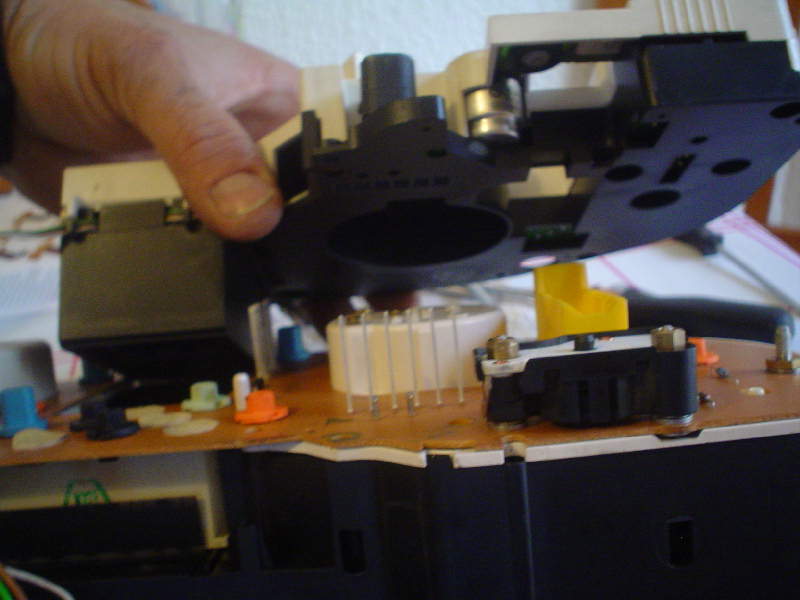

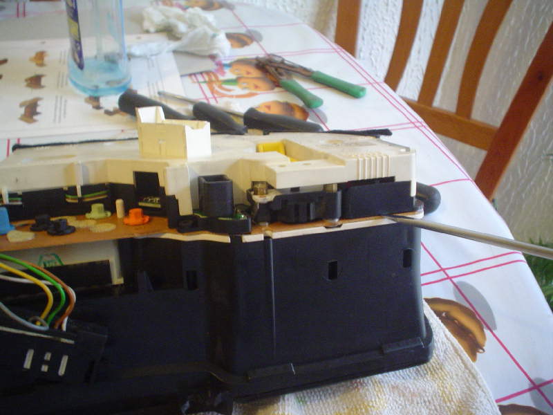

MarT2 Publicado 4 de Noviembre del 2006 Autor Denunciar Publicado 4 de Noviembre del 2006 nooo le saques la abuja que lo descugucias sacando el cuenta kilometros fuera le das la vueltay ves todo el mecanismo a mi me fallaba y era por un piñoncito del parcial me hacia lo mismo que a ti haber si le das un guantazo al tablier encima seguramente se pone a funcionar vete a un desguace y pilla el de un coupe y cambiale todo el parcial que tiene un muellecito y un pasado si no recuerdo mal para sacarlo yo lo hice asi y no me a fallado mas espero que te sirva de ayuda un saludo ferni ten cuidado al desmontarlo lleva una tapa negra y debajo hay mas tornillos para poder abrirlo Ferni no se a que te refieres... He sacado el velocímetro, de manera que por un lado me queda la aguja, 2 tornillos a los lados de la aguja. Si le doy la vuelta, me queda una tapa de plastico con una pieza grande metalica encajada y al lado un motorcillo que va con 2 tornillos. Que es lo que tengo que sacar para ver bien el cuentakilometros? Gracias Responder

ferni308 Publicado 4 de Noviembre del 2006 Denunciar Publicado 4 de Noviembre del 2006 hola MarT2 para poderte quedar con el velcimetro solo tienes que quitar todos los tonillos de detras la piezezita que dices y la tapa negra no ma acuerdo muy bien si lleva algun tornillo ten cuidado porque sale apresion y esta dura por lo menos la mia luego sacas el maracador y le cambias lo que te comente tambien puede ser que tengas algun piñoncito suelto miralo bien porque a alguno del foro ya le paso que tenia no se que suelto eso si abrelo con paciencia eh? un saludo debajo de esa yapa hay mas tornillos si no no lo abres Responder
MarT2 Publicado 4 de Noviembre del 2006 Autor Denunciar Publicado 4 de Noviembre del 2006 Bueno gente, lo del cuentakilometros sigo sin saber como desmontarlo sin romperlo... Si alguien sabe como arreglarlo que me diga algo por favor. Alguien me puede dar las características del led/bombilla que hay en el termometro para cambiarla? Por cierto, ayer cuando fui a probar el coche, salí de una curva en segunda, solté el gas hasta que el motor llegó a unas 2000 RPM, le pegué un pisotón a fondo, y a las 4500-5000 RPM hizo como una especie de corte de inyeccion, y a partir de ahi, cuando le pego un pisoton al coche siempre lo hace, en cuanto le piso a fondo da unos tirones que te parten el cuello xD Supongo que será eso del limp mode, en cuanto pueda me haré el invento de la bombillita a ver que fallo es... Saludos! Responder

ferni308 Publicado 5 de Noviembre del 2006 Denunciar Publicado 5 de Noviembre del 2006 hola MarT2 aqui te pongo unas fotos de un post de wastegate de como se desmonta espero que ahora te sirva de algo un saludo ferni Responder
