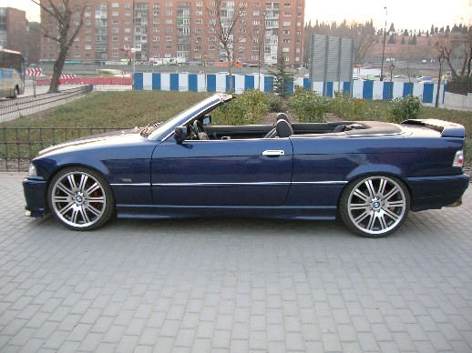

cesare_ita Publicado 2 de Noviembre del 2006 Denunciar Publicado 2 de Noviembre del 2006 Hola, yo tengo un BMW 320 i cabrio, y kiero comprarme el A6 del 2002, al que tengo pensado rebajarlo en altura, cambiarle los paragolpes y las llantas, Yo el BMW llevo montadas llantas 8x19" con neumaticos 225/35/19, las de la foto que as puesto, son BBS? si me dices o que te van a costar, te puedo decir sin son baratas o caras, ya que yo al mio le cambie 5 veces las llantas y entiendo de esto un pokito, yo al A6 le kiero poner llantas de 20", aunque a algunos le pueda parecer demasiado, ami me encanta! Si kieres saber cualquier cosa sobre llantas o modificar algo de tu coche, pregunta ok? Responder
