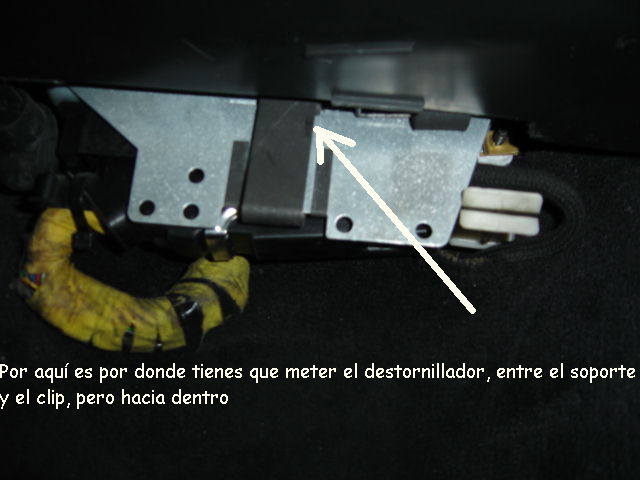

M_GORDON Publicado 16 de Noviembre del 2006 Denunciar Publicado 16 de Noviembre del 2006 jod**, lo he eintentado pero no puedo ni sacar la centralita, esta como enclavada Responder
wastegate Publicado 16 de Noviembre del 2006 Denunciar Publicado 16 de Noviembre del 2006 jod**, lo he eintentado pero no puedo ni sacar la centralita, esta como enclavada Tiene truco Aritz................mete un destornillador plano entre el soporte y la centralita y le haces palanca,,,,tiene que desengancharse y bajar Responder
M_GORDON Publicado 16 de Noviembre del 2006 Denunciar Publicado 16 de Noviembre del 2006 jod**, lo he eintentado pero no puedo ni sacar la centralita, esta como enclavada Tiene truco Aritz................mete un destornillador plano entre el soporte y la centralita y le haces palanca,,,,tiene que desengancharse y bajar SOLO VEO EL CONECTOR DE LA CENTRALITA, del soporte nasti de plasti! Responder
wastegate Publicado 16 de Noviembre del 2006 Denunciar Publicado 16 de Noviembre del 2006 Es que el soporte va enganchado a la misma centralita y tiene que salir con él............tiene una especie de guia y corre por el. Por eso te decía que metiendo el destornillador entre el soporte y la guia por la parte más estrecha ( tocala con la mano ) se descolgará de su alojamiento. Responder
wastegate Publicado 16 de Noviembre del 2006 Denunciar Publicado 16 de Noviembre del 2006 Una fotillo Responder
ferni308 Publicado 16 de Noviembre del 2006 Autor Denunciar Publicado 16 de Noviembre del 2006 ondia pos la mia esta suelta no lleva na de eso Responder
