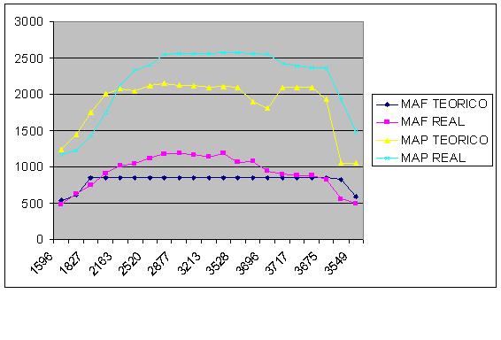

JS16NEW Publicado 23 de Noviembre del 2006 Autor Denunciar Publicado 23 de Noviembre del 2006 La gráfica Responder
JS16NEW Publicado 27 de Noviembre del 2006 Autor Denunciar Publicado 27 de Noviembre del 2006 Me respondo yo mismo, comprobada otra n75 paralela por si acaso y nanai. La varilla aunque se mueve bien arriba y abajo parece que no hace todo su recorrido. Conclusiones: En los turbos de geometría variable, si aparece sólo el error vag 17965 sin nigún error añadido= Carbonilla en el turbo Tolo me apuntaba bien en este sentido, ya os contaré cuando lo limpie o sustituya. Por cierto, tienen unos precios muy muy buenos de turbos nuevos a estrenar en http://www.turbo3.com Muchísimas gracias a todos. Responder
