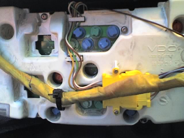

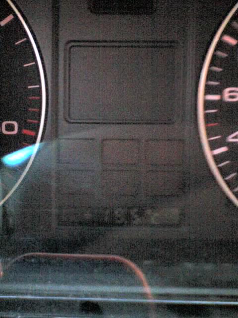

TMODELS Publicado 9 de Noviembre del 2006 Autor Denunciar Publicado 9 de Noviembre del 2006 QUE COMO SE ILUMINA NO SE POR QUE BOMBILLA NO LLEVA HE CAMBIADO TODAS Y HE PUESTO HASTA DONDE NO HAVIA BONBILLA PONGO UNAS FOTOS PARA QUE VEAIS QUE CUADRO ES Y EL RELOG Responder

tronic Publicado 10 de Noviembre del 2006 Denunciar Publicado 10 de Noviembre del 2006 Si llega algún cable por la parte de atras al reloj, seguro que es de la limentación. Combrueba que le llega tensión y los contactos. Responder

kkuet Publicado 18 de Diciembre del 2006 Denunciar Publicado 18 de Diciembre del 2006 vamo a ver........... las luces del cuadro, las de la placa, no tienen nada que ver. la bombillita en cuestion esta dentro del reloj indicador, hay que desmontarlo, desoldarla de la placa y volver a soldar la nueva y montar el reloj. es relativamente sencillo si uno dispone de un soldador de electronica de punta fina y el repuesto de la bombilla, que por otra parte no es usual en tiendas de recambios normalitas. Responder
M_GORDON Publicado 18 de Diciembre del 2006 Denunciar Publicado 18 de Diciembre del 2006 vamo a ver........... las luces del cuadro, las de la placa, no tienen nada que ver. la bombillita en cuestion esta dentro del reloj indicador, hay que desmontarlo, desoldarla de la placa y volver a soldar la nueva y montar el reloj. es relativamente sencillo si uno dispone de un soldador de electronica de punta fina y el repuesto de la bombilla, que por otra parte no es usual en tiendas de recambios normalitas. juas! yo puse una de 100mA o 100mW y tube que agrandar un poco el agujero para que entrase. ES UN TRABAJO "FINITO" Responder
