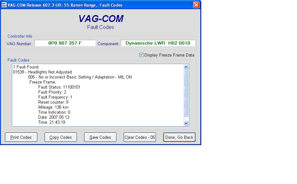

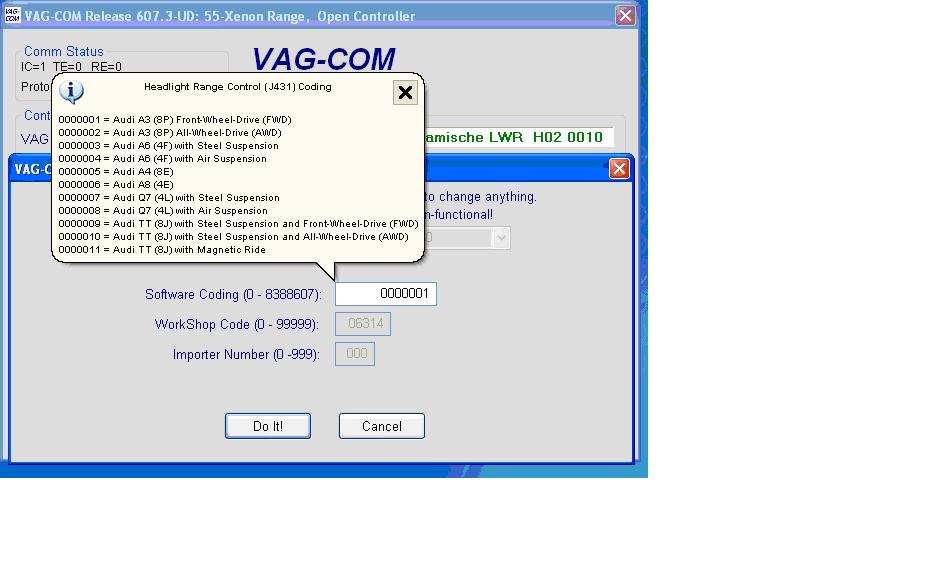

Adjunto algunos pantallazos de lo que me ha pasado.
En la primera imagen se ve el módulo donde modifiqué el valor y produjo el error. Está en el Módulo 55 - Xenon Range. En el apartado Coding modifiqué el valor que venía por defecto (0000012) ya que no correspondía con nada, por el de mi modelo (0000001). El regulador actuó y salió el error en el FIS. Ahora, aunque intente poner el valor 12 de nuevo, el error sigue apareciendo aunque lo borre. En la segunda imagen se muestra el mensaje de error.
