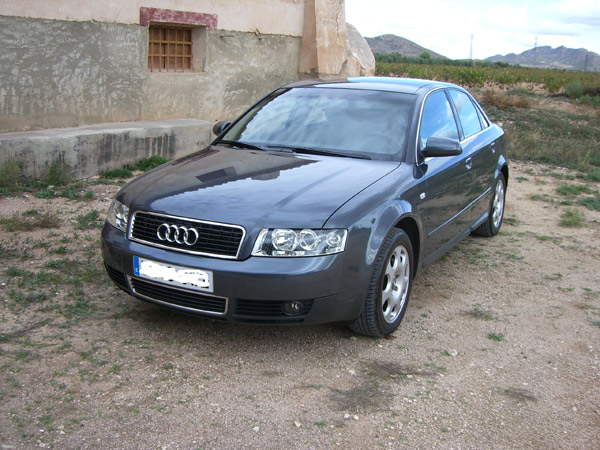

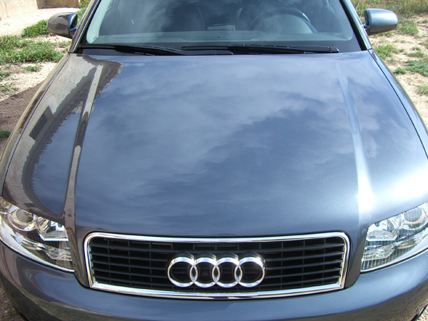

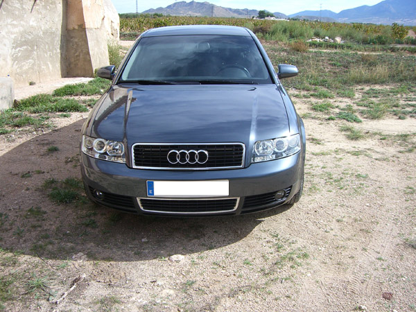

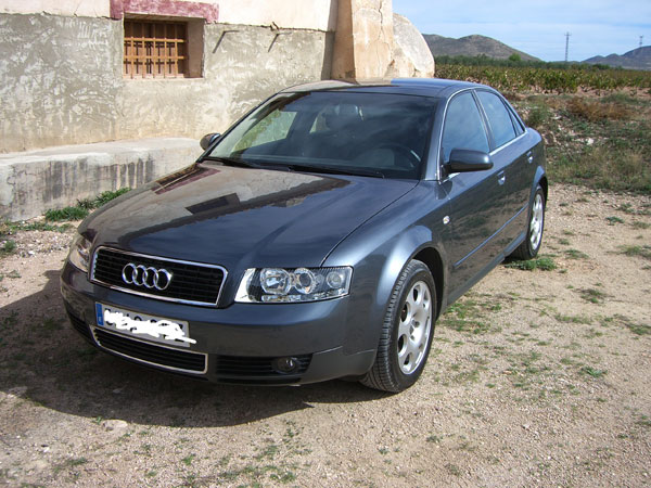

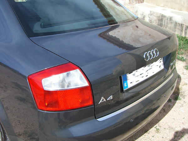

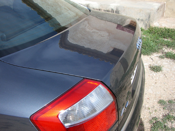

guanterarefrigerada Publicado 6 de Noviembre del 2006 Denunciar Publicado 6 de Noviembre del 2006 No te ha dado tanto brillo porque te falta aplicarle la cera encima Mira cómo queda con la cera. Aparte, mi coche va pulido con pulimento antes de darle el deep shine, y eso ayuda a que el reflejo sea mayor. El champú que usaste tampoco es el correcto, ya que si lleva alguna cera o parafina, o cualquier tipo de guarreria, esto evita tambien la correcta aplicación y brillo de lo que apliques encima. Observa cómo queda con el deep shine + cera gold class. Ayer noche, AUDIOFILO A4 descubrió el tremendo brillo que puede sacarle a su coche estos productos, que, seguro tú tambien podrás tener, pero haciendolo como debe ser, con la cera. Responder

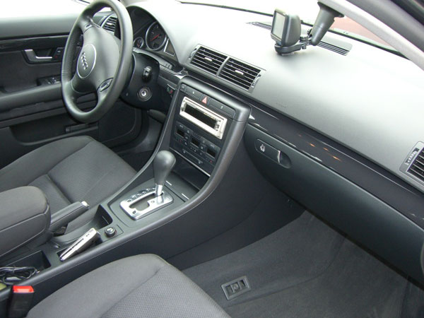

guanterarefrigerada Publicado 6 de Noviembre del 2006 Denunciar Publicado 6 de Noviembre del 2006 Y otro consejo: La crema para cuero necesita tiempo para absorberse, por lo que deberias aplicarla al volante cuando vas a dejar el coche aparcado por la noche, y asi darle tiempo a que se chupe durante toda la noche, no aplicarla y seguir usando el coche. De lo contrario, lo notarás pringoso, como indicas. y desde luego, ha faltado el limpiador de tapicerias y salpicaderos. Asi se hubiera quedado con esa combinación. Responder

guanterarefrigerada Publicado 6 de Noviembre del 2006 Denunciar Publicado 6 de Noviembre del 2006 O esta foto. Date cuenta qué reflejo. Se ven claramente hasta las tejas del tejado de la casa, hasta la última grieta de la fachada. Es un espejo literalmente. Responder
guanterarefrigerada Publicado 6 de Noviembre del 2006 Denunciar Publicado 6 de Noviembre del 2006 Esta del morro, fijandote en el reflejo de la casa, hasta el más minimo detalle reflejado. Responder
guanterarefrigerada Publicado 6 de Noviembre del 2006 Denunciar Publicado 6 de Noviembre del 2006 Incluso habiendo oscurecio ya, mira qué brillo sigue teniendo con apenas luz, y cómo refleja las cosas circundantes. Responder
guanterarefrigerada Publicado 6 de Noviembre del 2006 Denunciar Publicado 6 de Noviembre del 2006 Asi que, como le digo a los niños en el cole, vuelve a empezar, y esta vez, hazlo bien o te quedas sin recreo Responder
