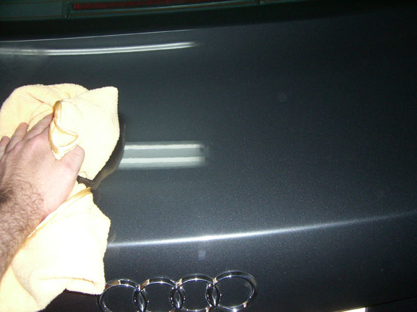

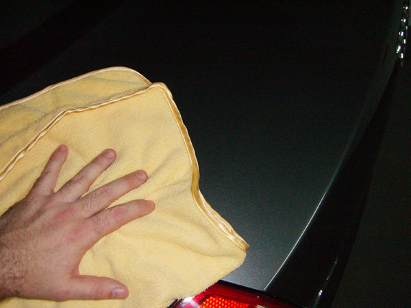

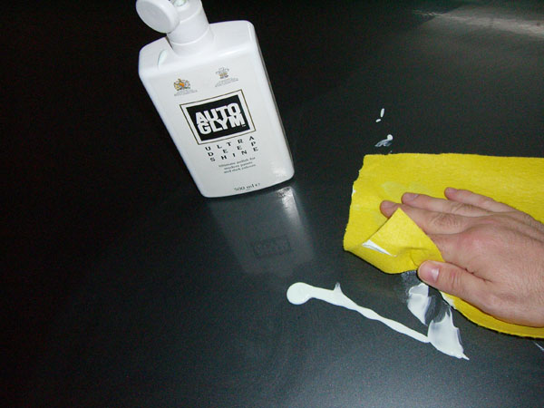

guanterarefrigerada Publicado 6 de Noviembre del 2006 Denunciar Publicado 6 de Noviembre del 2006 Se lo damos aplicando un poco de fuerza sobre la balleta. Despues, esperamos a que se seque, unos minutos, cuando veas que está blanco mate. Por seguridad, esperamos unos minutos más. Este paso es crucial. Con balletas de microfibra siempre, le quitamos el deep shine de encima, presionando, insistiendo por la misma zona, para sacarle más brillo. Siempre con balletas de microfibra. No vale cualquier microfibra. Que sean balletas para el polvo de microfibra a las malas, si no tienes especificas para esto. Responder

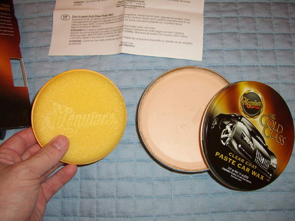

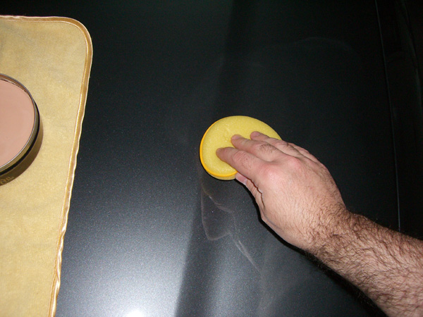

guanterarefrigerada Publicado 6 de Noviembre del 2006 Denunciar Publicado 6 de Noviembre del 2006 tras ello, tomamos un poco de aire, un mordisco de bocadillo.... y a seguir. Queda la cera. Para eso usas el aplicador que lleva la tarrina de cera. Responder
guanterarefrigerada Publicado 6 de Noviembre del 2006 Denunciar Publicado 6 de Noviembre del 2006 La tarrina de cera, y el aplicador que incluye. Responder

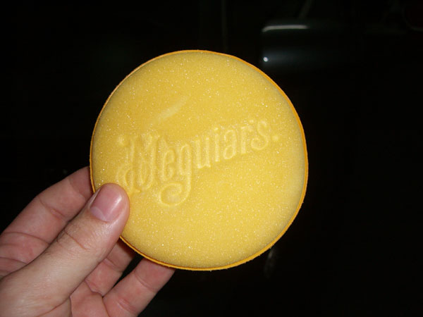

guanterarefrigerada Publicado 6 de Noviembre del 2006 Denunciar Publicado 6 de Noviembre del 2006 Se restriega por encima de la cera el aplicador, solo un poco, con poca cantidad sobra, y se restriega por encima de la chapa. Ahora no hace falta hacer fuerza, ni la dirección en la que lo apliques, ya que de lo que se trata es de situar el producto encima de la chapa, sin más, ya que no vamos a pulir ni nada por el estilo. Yo lo aplico haciendo circulos, espirales, ya que asi veo que lo reparto mejor por todo, sin dejar huecos. Con paciencia, lo damos por piezas a todo el coche. Responder

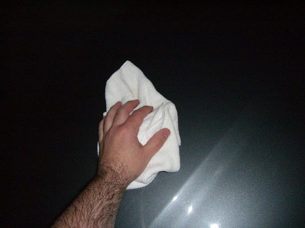

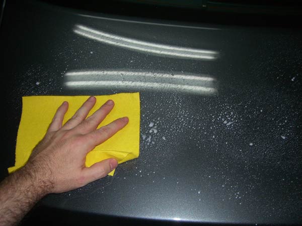

guanterarefrigerada Publicado 6 de Noviembre del 2006 Denunciar Publicado 6 de Noviembre del 2006 Dejamos unos minutos por pieza, para que seque el producto, y lo retiramos. En la foto ves una balleta de microfibra especial para este uso, la "supreme shine" de meguiars. Con ella se consigue en una sola pasada lo que en tres con otra balleta. Ya se empieza a ver brillante Responder

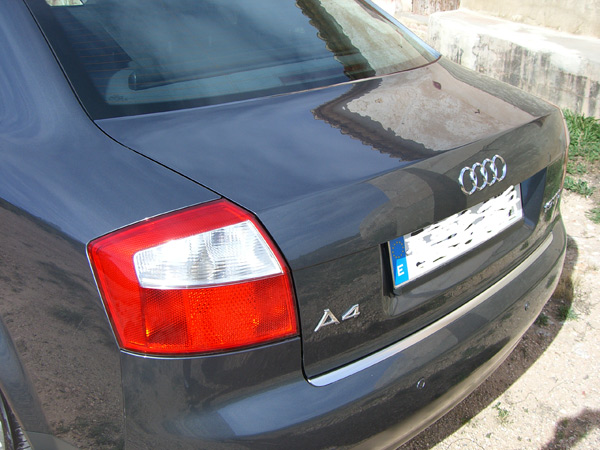

guanterarefrigerada Publicado 6 de Noviembre del 2006 Denunciar Publicado 6 de Noviembre del 2006 ... y bueno, ya conoces los efectos que se obtienen. ATENCIÓN: El uso prolongado de estos productos puede originar brotes de envidia cochina en su vecindario, a su vez que atraer sobre vd. a jovencitas con malas ideas. Responder

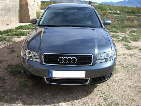

Javlen Publicado 6 de Noviembre del 2006 Denunciar Publicado 6 de Noviembre del 2006 El resultado es envidiable... tienes el coche más brillante que de nuevo. El reportaje fotográfico muy ilustrativo, pero, ¿dónde se puede encontrar los productos que describes? me parece haber visto en El Corte Inglés algo de Auto Glim. Saludos. Responder
