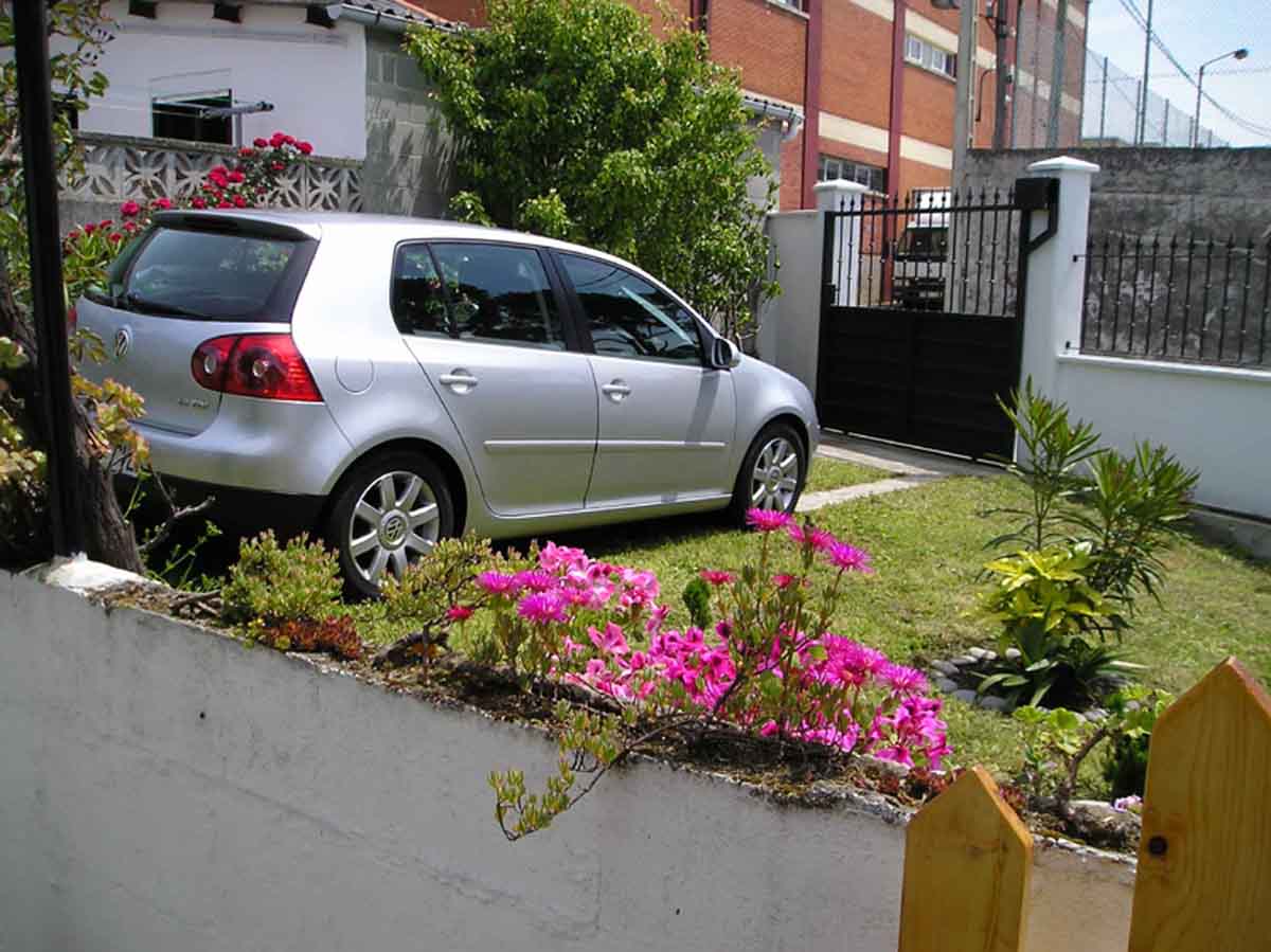

Malt Publicado 6 de Noviembre del 2006 Denunciar Publicado 6 de Noviembre del 2006 A raiz de un rozón que le hice al coche en el paso de rueda de la rueda trasera izquierda me he puesto a averiguar si lo pinto me quedará en el mismo color que el resto del coche. He estado preguntando en varios sitios. Lo que me han dicho es lo siguiente que habria que pintar todo el paño o en todo caso barnizarlo entero. En un concesionario me dijeron que no quedaría igual. En un servicio oficial de la marca me dijeron que el color de la puerta era el mismo y lo que le hacia que fuera mas clara era el barniz que se uso. El barniz hay de varios tipos y que hasta que no lo aplican no saben si va a quedar bien o mal. El tercer sitio donde fui me dijeron que no pintaban todo el paño para mantener el color original pero si le aplicaban barniz a todo el paño y que quedaría bien. La verdad es que no se que pensar . Que os parece a vosotros, yo tratare de seguir indagando. Si podeis hacer lo mismo y contarmelo os lo agradecería Muchas gracias.... El coche es color plata reflex (según dicen son los colores peores para igualar) Responder

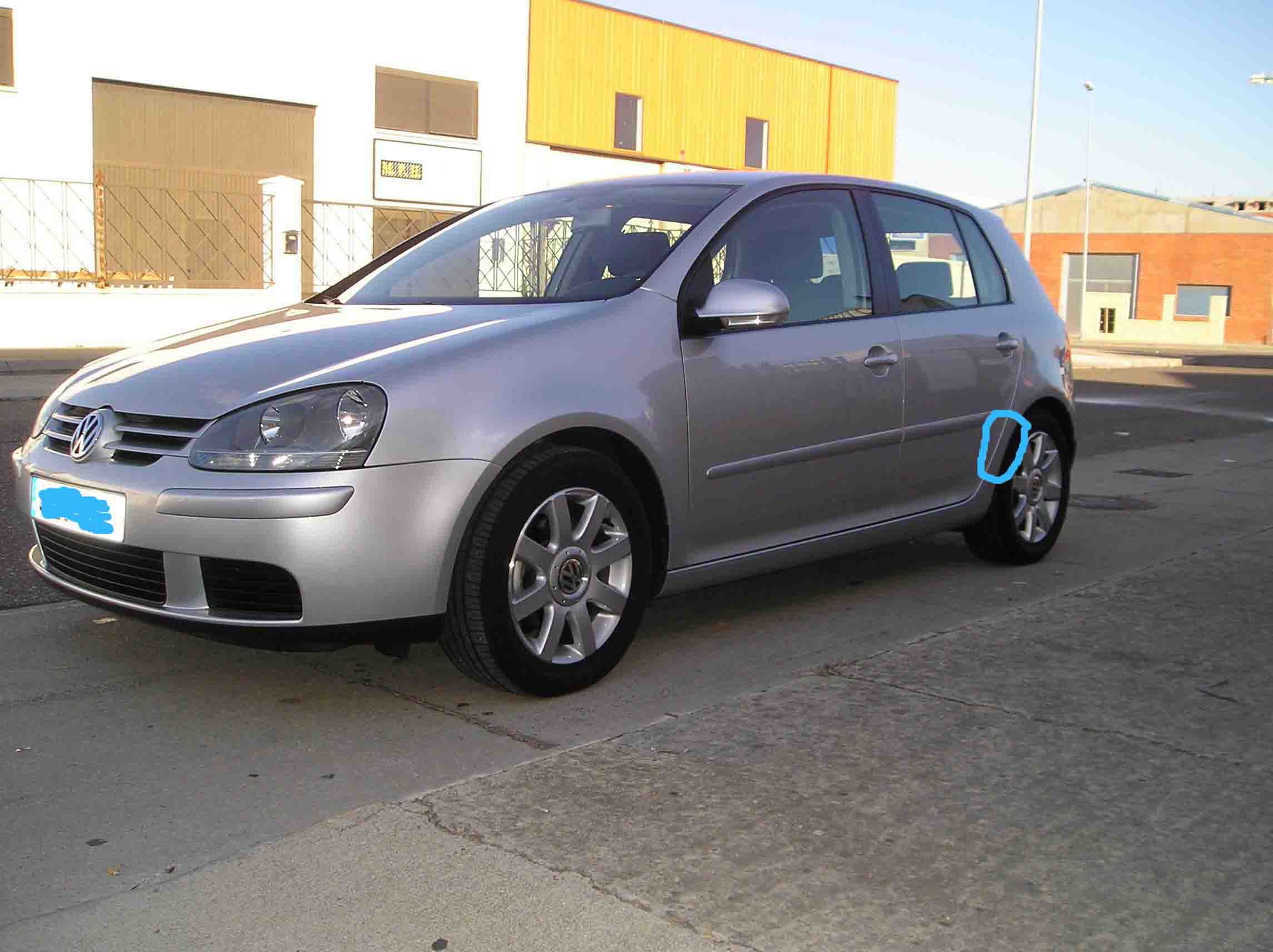

Malt Publicado 6 de Noviembre del 2006 Autor Denunciar Publicado 6 de Noviembre del 2006 Gracias a4avant-sline Entonces tu te inclinarías por la tercera opción de los que he mirado, pintar la zona afectada y enlacar (supongo que refería a esto a la persona que me lo explico) el resto. ¿Entonces si se enlaca no se notaria el cambio en la zona que no esta afectada? Me gustaria conservar el color original en el paño, salvo la zona donde sea necesario pintar. Si es cierto lo de que el barniz puede cambiar el color, no me interesa pintar todo el paño como me dicen (El paño llegaría al techo a pesar que el roze es en la parte inferior de paso de rueda) Adjunto una foto que se ve mejor lo que roze. Muchas gracias ....un saludo Responder
a4avant-sline Publicado 6 de Noviembre del 2006 Denunciar Publicado 6 de Noviembre del 2006 Pa eso estamos: No es que sea mejor ni peor es que la forma correcta de arreglo. El coche es muy nuevo y el color se ve que no esta "matado" con lo cual te aseguro que si te lo hace un profesional no notaras nada. Eso si decirte por si no lo sabias que la aleta trasera termina en el espejo retrovisor con lo cual todo seria enlacado nuevamente, (observacion) pero no te preocupes solo elige un buen profesional. suerte. Responder

Malt Publicado 8 de Noviembre del 2006 Autor Denunciar Publicado 8 de Noviembre del 2006 Gracias Tijeretero ¿En que consiste difuminar?¿Se hace solo con barniz o hay que pintar? A mi lo interesa es mantener la pintura original del coche. No es por lo que cueste ( tengo seguro a todo riesgo) sino porque creo que es mejor que pintar toda la pieza como me decian en concesionario. En uno de los lugares donde lo lleve me comentarón lo de difunar, creo que pintaban la zona afectada y al resto le aplicaban barniz o laca (no tengo clara la difenrencia). No si en este proceso se elimina el barniz original o se aplica encima. Como he dicho anteriormente me interesa que quede lo mejor posible (soy muy pijotero ) Me pintaron la puerta del acompañante( porque a alguno no se le ocurrio nada mejor que rallarmela con una llave ) Se nota mas clara, se podría arreglar de alguna forma... Adjunto una foto Un saludo Responder
