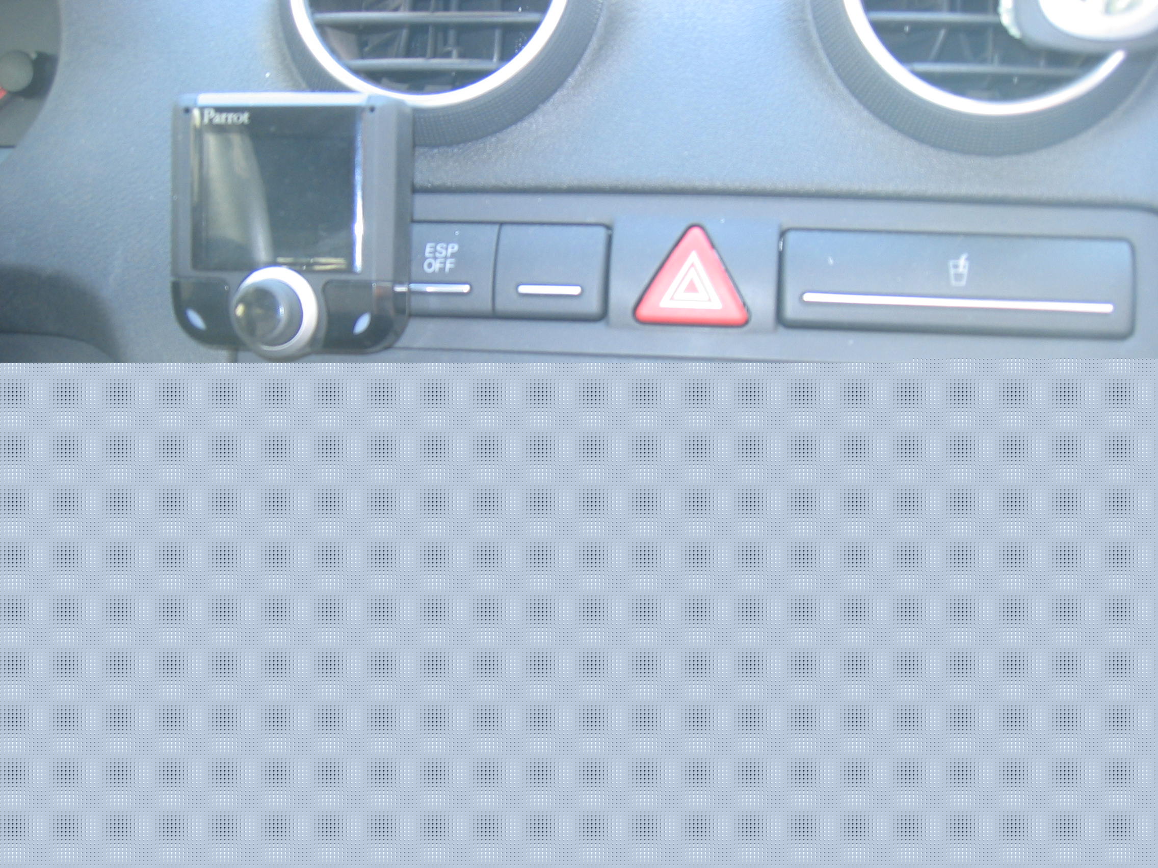

Juan Andres Publicado 14 de Noviembre del 2006 Denunciar Publicado 14 de Noviembre del 2006 ICANO, TE MANDO FOTOGRAFIA QUE HE MANDADO A MUCHOS DE ESTE FORO PARA QUE VEAS COMO ME COLOQUE EL 3200LS ANTES DE COLOCARME EL RNS-E QUE SI QUIERES TAMBIEN TE PUEDO MANDAR FOTO DE COMO LO TENGO AHORA SALUDETES Responder

lcano Publicado 14 de Noviembre del 2006 Autor Denunciar Publicado 14 de Noviembre del 2006 ICANO, TE MANDO FOTOGRAFIA QUE HE MANDADO A MUCHOS DE ESTE FORO PARA QUE VEAS COMO ME COLOQUE EL 3200LS ANTES DE COLOCARME EL RNS-EQUE SI QUIERES TAMBIEN TE PUEDO MANDAR FOTO DE COMO LO TENGO AHORA SALUDETES Juan Andres, mi problema no es tanto el sitio donde colocarlo, que lo tengo claro y sera en el frontal, parecido a lo que tu tienes, sino como pasar el cable de los botones hasta ahi, que se que se hace quitando la tapa de atras. Ahi esta la pega, como quitarla sin romperla. Seguro que me puedes echar una mano. Gracias. Responder

Juan Andres Publicado 16 de Noviembre del 2006 Denunciar Publicado 16 de Noviembre del 2006 ICANO LA TAPA SE DESMONTA QUITANDO LOS TRES TORNILLOS QUE LLEVA DETRAS Y PODRAS SACAR EL CABLE POR EL CENTRO POR CIERTO ESTAMOS HABLANDO DE UN 3200LS Responder
