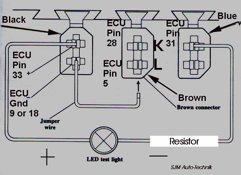

MarT2 Publicado 8 de Noviembre del 2006 Autor Denunciar Compartir Publicado 8 de Noviembre del 2006 Lo he vuelto a probar como dices y tampoco funciona... Voy a buscar el test de componentes, y a hacerlo, a ver si así los puedo borrar... Responder Enlace al comentario Compartir en otros sitios web More sharing options...
wastegate Publicado 8 de Noviembre del 2006 Denunciar Compartir Publicado 8 de Noviembre del 2006 Lo he vuelto a probar como dices y tampoco funciona... Voy a buscar el test de componentes, y a hacerlo, a ver si así los puedo borrar... Donde haces exactamente el puente ???, dime los colores Responder Enlace al comentario Compartir en otros sitios web More sharing options...
MarT2 Publicado 8 de Noviembre del 2006 Autor Denunciar Compartir Publicado 8 de Noviembre del 2006 (editado) Lo he vuelto a probar como dices y tampoco funciona... Voy a buscar el test de componentes, y a hacerlo, a ver si así los puedo borrar... Donde haces exactamente el puente ???, dime los colores En mi caso el conector del medio es blanco. Hago el puente en el jumper wire, es decir, entre linea L y negativo. No sé si meterle fuego al coche o que... Probando de borrar la averia y hacer el test de actuadores se me ha fundido el led. Para ver si habia borrado la averia he salido a probar el coche, no corre lo que debia pero mas o menos corria (creo que seguía a 0'5 bar) y llegando a mi casa, pisoton en 2a a unas 1500 vueltas, y a las 3000 ha cortado otra vez. A partir de ahi cada vez que le pisaba cortaba... Ya no se que hacer... S2 y gracias por todo! Editado 8 de Noviembre del 2006 por MarT2 Responder Enlace al comentario Compartir en otros sitios web More sharing options...
wastegate Publicado 8 de Noviembre del 2006 Denunciar Compartir Publicado 8 de Noviembre del 2006 Evidentemente sigues teniendo el problema, que borres la avería no significa que la hayas solucionado, pués el coche la detecta ensegida que le pisas y vuelve al estado de emergencia......... Lo de pegarle fuego al coche es muy común , te aseguro que todos los que tenemos S2 lo hemos pensado muchas veces..........pero como dá un monton de satisfacciones una cosa compensa la otra jejejejjjejje Responder Enlace al comentario Compartir en otros sitios web More sharing options...
wastegate Publicado 8 de Noviembre del 2006 Denunciar Compartir Publicado 8 de Noviembre del 2006 Tiene toda la pinta de tener una sobreprsión de turbo Responder Enlace al comentario Compartir en otros sitios web More sharing options...
MarT2 Publicado 8 de Noviembre del 2006 Autor Denunciar Compartir Publicado 8 de Noviembre del 2006 Tiene toda la pinta de tener una sobreprsión de turbo De momento yo no he tenido ninguna satisfaccion... :clap1: Bueno, entonces, quitando los manguitos, que dice el mecanico que casi seguro que no es (el los comprobó hace nada), que puede ser? DV, N75 y/o waste? Encima se me ha jodido el cable y ahora no puedo mirar los codigos de averia! Voy a pegarme unos cuantos cabezazos contra la pared... Gracias de nuevo, siento ser tan pesado. Responder Enlace al comentario Compartir en otros sitios web More sharing options...
