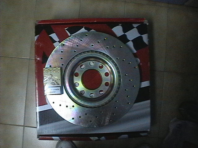

MarT2 Publicado 11 de Noviembre del 2006 Autor Denunciar Publicado 11 de Noviembre del 2006 Buenas noches! Esta tarde ya le he puesto los fusibles al coche y no he notado diferencia alguna, excepto en lo de la toma de diagnosis. Por cierto, lo he ido a probar y va perfecto, no da tirones y corre bastante más. No le he podido pisar mucho, pero parece ir bastante mejor que antes, es más, en la carretera que va de l'ametlla del valles a bigues me he encontrado un S3 y no ha podido seguirme. Parece que va mejor. Ya no salta el limp mode. Le he pisado todo lo que he podido para ver si fallaba o algo y no ha fallado. Al volver a casa le he vuelto a enchufar el cable de diagnostico y seguia sin darme ningun error. Por cierto, os pongo unas fotos de los discos.... Waste, te he dejado un MP. Saludos! Responder

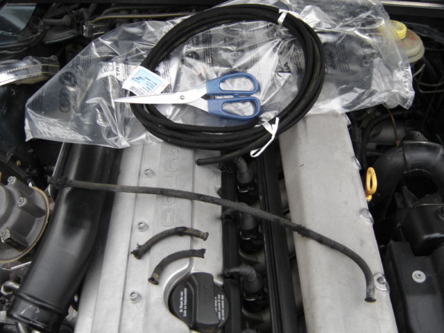

MarT2 Publicado 13 de Noviembre del 2006 Autor Denunciar Publicado 13 de Noviembre del 2006 El ruido de la rueda ya está solucionado, hemos apretado bien la rotula, la hemos engrasado y listo. Sigue dando algun fallo de sobrepresión, en cuanto tenga la n75 y la membrana de la waste lo montaré, y así sabré si es culpa suya o de algun manguito roto. De momento no haré ninguna prueba de presión, tengo miedo de que la presión rompa alguna valvula o manguito... Mañana me mirarán el A/A. Alguien tiene la referencia del manguito que sale del colector de admisión por delante? (no sé a donde va a parar) Así cuando lo monte la n75, dv y membrana de la waste, ya de paso pongo los manguitos nuevos. Lo único que he conseguido de momento son las referencias de los tubos que van de la n75 a la waste y de la n75 al turbo. Si alguien me las puede confirmar, mejor. - 034 145 742 G - 034 145 745 A Las bridas: - N 102 582 01 - N 102 581 1 - N 024 528 1 Lo dicho, solo me falta la referencia de ese tubo, que me dijo carlos que lo venden en rollos de 5m. Responder
wastegate Publicado 13 de Noviembre del 2006 Denunciar Publicado 13 de Noviembre del 2006 Ahora ya sé que tub dices Hay tres maneras: O bién de silicona como tiene Alberto , dificilies de conseguir pero fiables. Comprar en una tienda de Neumática ( aparatos a presión ) tubo por metros, que es muy parecido. O como en su día hice yó ( que lo pagué caro ) comprarlo en la Seat, que lo vende en un paquetito meparece de 8 o 10 mts..., que creo hice una fotillo y a ver si te consugo la referencia aunque me costó creo recordar 30 euros o así . Un saludo Responder
wastegate Publicado 13 de Noviembre del 2006 Denunciar Publicado 13 de Noviembre del 2006 La única referencia que me queda es una foto, cuando acabé el tubo tiré la bolsa. Responder

MarT2 Publicado 13 de Noviembre del 2006 Autor Denunciar Publicado 13 de Noviembre del 2006 Hombre, lo suyo sería que fuesen de silicona... Acabo de ver que en mi waste hay un racor, y supongo que de ahi debería salir un tubo hacia la n75 que no hay. Alguien me lo puede confirmar? Debería estar ahi? Que consecuencias tiene que ese manguito no esté? Bueno, los manguitos los puedo sustituir por cualquier manguito de la misma medida que aguante unos 3 bares de presión, no? Mientras aguante unos 3 bares no importa el material? Saludos! Responder

wastegate Publicado 14 de Noviembre del 2006 Denunciar Publicado 14 de Noviembre del 2006 Hombre, lo suyo sería que fuesen de silicona... Acabo de ver que en mi waste hay un racor, y supongo que de ahi debería salir un tubo hacia la n75 que no hay. Alguien me lo puede confirmar? Debería estar ahi? Que consecuencias tiene que ese manguito no esté? Bueno, los manguitos los puedo sustituir por cualquier manguito de la misma medida que aguante unos 3 bares de presión, no? Mientras aguante unos 3 bares no importa el material? Saludos! Homre Jose, no vayas a ponerle cualquier manguito de esos que aguantan presión y que son plastificados, que espués se achicharran , tienes que ser con protección apantallada o de silicona, Responder
