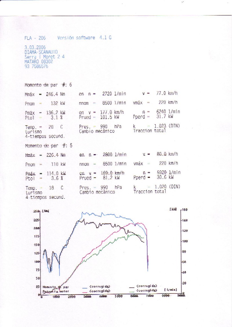

DOLESCO Publicado 15 de Noviembre del 2006 Denunciar Publicado 15 de Noviembre del 2006 (editado) A eso me refiero yo. Hasta casi las referencias de las piezas son practicamente las mismas en un AUM y en un AUQ. y aún más parecidos hay en los primeros motores AGU de 150 y APP de 180. Fijate en estas dos curvas, son de dos coches exactamente iguales de serie, salvo que uno es el de 150 y otro el de 180, los dos con K03S. Curioso que tras reprogamar los dos coches el mismo día y volverlos a pasar por el banco de potencia diese uno un caballo más que el otro... Parece como si le hubiesen hecho una repro al de 150 y lo subiesen a 180cv. Se nota a partir de qué numero de rpm un turbo sopla más que otro,(los dos llevan el mismo turbo), llevan la misma distribución variable, llevan mismo bloque, igual de reforzado, mismo intercooler, mismos inyectores, misma FPR misma N75, misma DV, (cambiada a Forge 007p en ambos casos), misma tracción, (Quattro), misma linea de escape y mismos colectores... ASI que permiteme que piense que los componentes internos de motor como bielas y pistones, cigüeñales, etc... son más de lo mismo. Ah! se me olvidaba, la caja de cambios es diferente, la del 180 es de seis marchas... Saludos. Editado 15 de Noviembre del 2006 por DOLESCO Responder

Orieduc Publicado 15 de Noviembre del 2006 Denunciar Publicado 15 de Noviembre del 2006 (editado) Me estáis poniendo un ejemplo que no es extensible a cualquier motor. Cómo vosotros mismos decís el 1.8T de 150 CV nació como base (en realidad la base es el bloque 1.8 20v atmosférico de 125 CV) para infinitas variaciones, y sigo en mis trece de no creerme que la totalidad de las piezas de un motor y otro sean totalmente iguales, cuando en uno se producen esfuerzos, temperaturas, presiones... mayores que en el otro. ¿Los 1.8T de 210 CV, 225 CV y 240 CV siguen siendo iguales? ¿Verdad que no? Vuelvo a repetir, ni apoyo ni dejo de apoyar las reprogramaciones, sino todo lo contrario. Tan sólo que yo personalmente no creo en las optimizaciones por medio de una reprogramación. Entiendo que al iros muy bien lo defendáis a capa y espada, pero de ahí a insinuar que el motor se conserva mejor (por el comentario de Seneca sobre los motores de serie que rompen y los reprogramados que no) va un mundo. Me parece ridículo intentar extrapolar lo de las roturas, ya que primero, cada uno conduce a su manera, lo que puede conllevar graves daños a un motor sobre otro igual y, segundo, no todo el mundo realiza el mantenimiento necesario a su coche, por lo tanto se podría dar el caso de que un motor se serie aguantara menos kilómetros que uno reprogramado. Sin embargo, contestadme a una pregunta: con el mismo mantenimiento y el mismo uso ¿qué motor pensáis que tendrá mayor fiabilidad el de serie o el dopado...? Si tienes la respuesta para una cosa la obtendrás para la otra. Editado 15 de Noviembre del 2006 por Chino Cudeiro Responder
