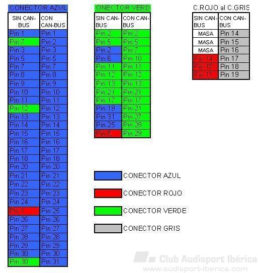

mikela4 Publicado 5 de Diciembre del 2011 Denunciar Publicado 5 de Diciembre del 2011 Berny,esquemas en si , no existen.Lo que si te puedo dar,son las conexiones de los 2 cuadros : El tuyo Cuadro Hasta 1998 Conector AZUL - VERDE - ROJO.pdf Mira el siguiente post,no puedo con los 2 por tema de peso del fichero Responder
mikela4 Publicado 5 de Diciembre del 2011 Denunciar Publicado 5 de Diciembre del 2011 Y aqui tienes una diagrama de como cambiar los pin's de los conectores De hecho,tu no tienes que cablear nada,al no ser que quieras que te aparezca las puertas abiertas,esto ya es un tema que sera bastante mas laborioso y de momento no conozco muchos detalles,ademas los tendre que traducir del rumano,estoy recopilando informacion... S2 Responder
