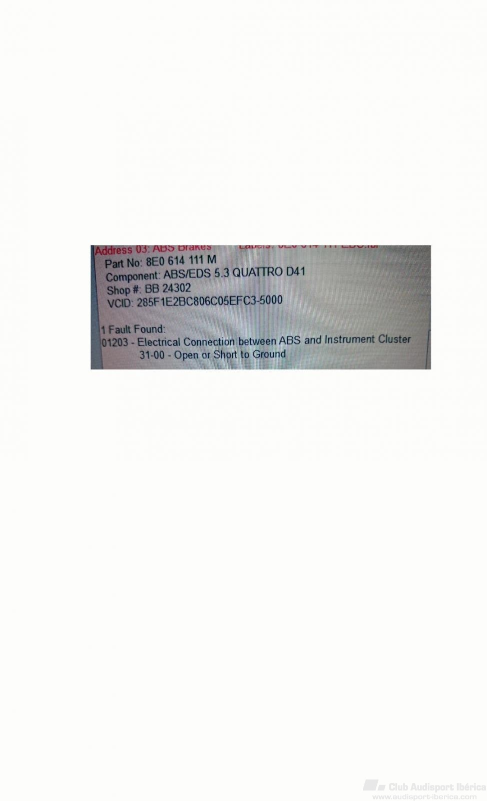

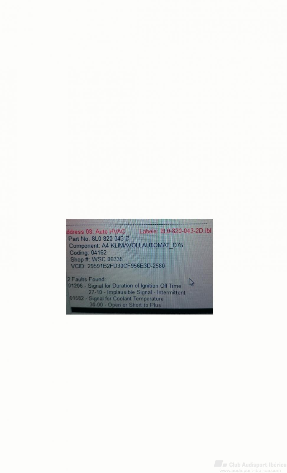

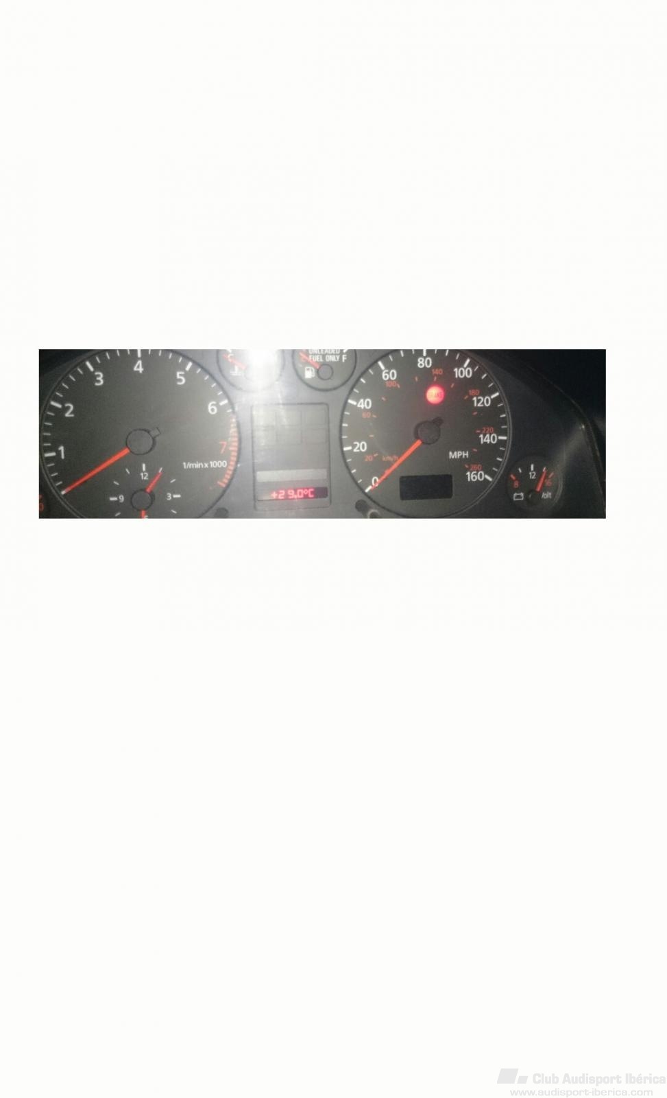

Luis.Contreras Publicado 11 de Marzo del 2015 Denunciar Publicado 11 de Marzo del 2015 Refloto, tengo este problema, el coche esta encendido pero hoy se me ha apagado el cuadro después de que un mecánico hijo de pu**** ha probado si hay chispa en los cables de las bujías pegándole al riel de inyectores con los cables, brincaron unas chispas que parecían rayos, ya pase el vag y me marca estos errores: Responder
Luis.Contreras Publicado 11 de Marzo del 2015 Denunciar Publicado 11 de Marzo del 2015 Aquí está una parte Responder
Luis.Contreras Publicado 11 de Marzo del 2015 Denunciar Publicado 11 de Marzo del 2015 Y esta es la otra parte Responder
Luis.Contreras Publicado 11 de Marzo del 2015 Denunciar Publicado 11 de Marzo del 2015 Adiós cuadro?? Borre el del abs y sólo quedó el otro. Responder
Portugues Publicado 11 de Marzo del 2015 Denunciar Publicado 11 de Marzo del 2015 Esos fallos,nada tienen que ver con el cuadro.... Revisa el cuadro defusible que tienes alguno fundido. Un saludo.Portugues. Responder

Luis.Contreras Publicado 11 de Marzo del 2015 Denunciar Publicado 11 de Marzo del 2015 y entonces que se descompuso? todos mis fusibles están bien, ya los revisé 3 veces para asegurarme que no se me pasaba alguno y nada, todos están en orden. Mi coche no tenía ningún fallo, nomas hizo eso el mecánico bestia, me apareció ese fallo, me pueden orientar por favor? Ando a siegas. Ese que dice que el sensor de refrigerante falla, será el G62¿? Responder

Luis.Contreras Publicado 12 de Marzo del 2015 Denunciar Publicado 12 de Marzo del 2015 Pues he de decirles que quite el cuadro y al moverlo este encendió, me aseguré sobre los conectores pero estaban bien firmes, en su lugar, pase el vag y se borraron los fallos, me saca de onda está avería, ahora hasta un testigo enciende, uno que dice "check engine" pero se apaga, no se queda encendido. Esperare unos días a ver si algo extraño aparece. Mientras les paso esta liga haber si alguien me dice que le pasa al coche, anda temblando mucho y revisé los 6 cilindros y me encontré con esto https://m.youtube.com/watch?v=1-8i65f9Wew Responder

Izan. Publicado 12 de Marzo del 2015 Denunciar Publicado 12 de Marzo del 2015 Refloto, tengo este problema, el coche esta encendido pero hoy se me ha apagado el cuadro después de que un mecánico hijo de pu**** ha probado si hay chispa en los cables de las bujías pegándole al riel de inyectores con los cables, brincaron unas chispas que parecían rayos, ya pase el vag y me marca estos errores: ¿A que mecanicos llevais los coches tio? xD Un saludo Responder
Luis.Contreras Publicado 12 de Marzo del 2015 Denunciar Publicado 12 de Marzo del 2015 A un mecánico bestia que quería que me revisara el tiempo de mi coche, me aparece un fallo que dice missfire random p0300, p0301, p0302, p0303, me han dicho que está mal puesta la cadena de distribución y quería confirmarlo y el animal hizo eso para comprobar, afortunadamente el cuadro al estarlo quitando volvió a encender, lo curioso es que sus conectores estaban bien firmes en su lugar, ahora hasta prende un testigo que dice Check Engine pero el testigo se apaga, no queda encendido. Responder
jmholgadog04 Publicado 12 de Marzo del 2015 Denunciar Publicado 12 de Marzo del 2015 claro, seguro que el chispazo "volvio loco al cuadro" y por eso no encendia, y al quitarlo a volverlo a colocar, lo reiniciaste y ya funciona. Saludos. Responder
