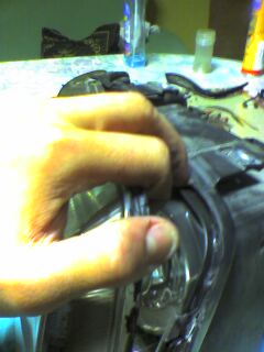

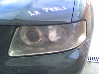

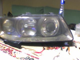

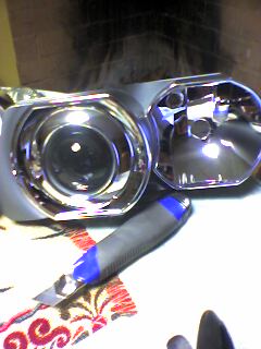

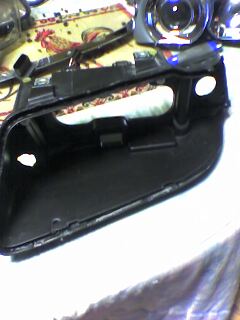

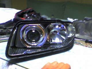

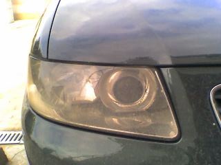

borja Publicado 8 de Noviembre del 2006 Denunciar Publicado 8 de Noviembre del 2006 Por fin me decidi Foreros!!! Y me puse manos a la obra, despues de unas 3:30h, de trabajo muy minuciosao, lo consegui! -Desmonte mis focos restynling de mi A3 del 2001, los abri, les limpie con mucho cuidado, lupa y cromados, Y FLASSSSSS, Volvi a montar y perfecto me he ido a dar una vuelta hace un poquin y alumbra de vicio; Pasos: 1-Se quitan los focos del coche, (Sin falta de quitar la defensa), desconectar o quitar la clavija de la regulacion de altura de focos y la de las luces y la bombilla del intermitente! 2-Ahora lo complicado,,,(con paciencia y cuidado perfecto) despegar el plastico de lo que es el foco, yo he ido metiendo un destornillador delgadito poco a poco y de lado para no marcarlo mucho, y alludandome de un cuter para cortar la masilla(Porque dichosa masilla como se pega cagon die) Y poco a poco se ba quitando, *No se os olvide soltar un tornillin que sujeta la carcasa por donde el intermitente! 3-Una vez despegado procedemos a sacar el conjunto de la lupa (cortas) y las largas simplemente ba metido a presion en unos cilindros de goma ****Atencion mucho cuidado al soltar el motor de la regulacion de altura de los focos, que os podeis cargar la patilla interna que lo sujeta, ba a presion)*** 4-desmontamos la lupa del cromado para poder limpiarla mejor, (se suelta con tres simples tornillos) 5-Se limpia tanto la lupa, como el cromado , como el plastico del foco, (Yo lo limpie con limpiacristales) y seguidamente pase el secador con calor para quitar posibles marcas de empañado o mal secado, ***Cuidado no insistais mucho en el cromado que lo podeis desgastar*** 6-Se monta Lupa, cromado y foco, de la misma manera que se ha desmontado ****Insisto cuidado con las fijaciones de la regulaccion de altura de los focos, ban a presion y son de plastico**** 7-una vez todo montado y limpito yo el foco y el plastico lo junte sin echar mas masilla ya que me parecia suficiente la que tenia, Y metiendolo a presion mas uniendolo fuertemente con las patillas de metal, me ha quedado mas que de sobra!!! MONTAR EN EL COCHE E ILUMINACION PERFECTA +++++++++FAENAS++++++++ ***YO ME CARGUE LAS PATILLAS INTERIORES DE LA REGULACCION DE ALTURA DE LOS FOCOS Y TUBE QUE HACER UNA ÑAPA , y SOLUCIONADO FUNCIONA PERFECTAMENTE LA REGULACION DE ALTURA. ***TAMBIEN FUNCI UNA BOMBILLA H1, DE ESAS DE LUZ BLANCA PHILIPS DE XENON, COMPRADA HACE TRES DIAS, Y NO SE NI COMO (Pero bueno haber si me paso por el centro y las puedo cambiar Espero que os animeis no es tan dificil como pensabamos yo se lo hice a los dos focos y esto alumbra otra vez de lujo!!! Gracias a todos sin vuestra ayuda no hubiera sido capaz ni imaginarme que no lucieran por estar sucios.... PD: Me pongo a charlar (escribir y me quedo solo) Lo siento por la gra chapa!!! Responder
fdomx Publicado 8 de Noviembre del 2006 Denunciar Publicado 8 de Noviembre del 2006 jod** tio eres un mostro, la mayori no se atreven y van con el coche tuerto, me alegro por ti. Una preguntita: Has quitao el faro sin quitar el guardabarros ¿que tornillos has quitao? yo veo dos en la parte de arriba pero ya esta no veo otro. Si puedes decir como se quita te lo agradezco. Un saludo y muchas gracias. Responder
borja Publicado 8 de Noviembre del 2006 Autor Denunciar Publicado 8 de Noviembre del 2006 jod** tio eres un mostro, la mayori no se atreven y van con el coche tuerto, me alegro por ti.Una preguntita: Has quitao el faro sin quitar el guardabarros ¿que tornillos has quitao? yo veo dos en la parte de arriba pero ya esta no veo otro. Si puedes decir como se quita te lo agradezco. Un saludo y muchas gracias. Esactamente, solo hay que quitar los dos que hay superiores y otro en la parte lateral-abajo a ladito del intermitente!!! ****** Os repito e insisto tener cuidado al quitar el motor de la regulaccion de altura de los foco, ba dentro de foco metido a presion en una pieza de plastico y es facilisimo romperlas, es preferible que al sacar el foco del coche solteis la clavija de corriente del motor de la regulaccion de altura y despues con cuidadin saqueis el motor, Yo me cargue las 2 Y no me gustaria que os pasara lo mismo!!!! Responder

lupogt Publicado 8 de Noviembre del 2006 Denunciar Publicado 8 de Noviembre del 2006 para despegar el faro metelo en el horno un poc y al coger temperatura sale mas facil faro de golf rallye de mi amigo Eneko Responder
Carmelo Publicado 8 de Noviembre del 2006 Denunciar Publicado 8 de Noviembre del 2006 para despegar el faro metelo en el horno un poc y al coger temperatura sale mas facil faro de golf rallye de mi amigo Eneko Huuummmmmmmmm, faro braseado, tiene buena pinta ...... bon apetit!!!! Responder
borja Publicado 8 de Noviembre del 2006 Autor Denunciar Publicado 8 de Noviembre del 2006 Es cierto, eso de calentarlo en el orno, la masilla es como goma si la ablandais con calor saldra mucho mejo, (Yo no lo calente pero con cuidado le podeis dar un poco de calor y saldra mejor) ***PD: tener cuidado no le metais demasiado calor darle calor poco a poco y bais probando!!! No sea que lo desagais,,!! Y poca temperatura :clap1: , Pa la prosima vez lo are metiendolo en el orno! SE ACABO LO DE OPTICAS SUCIAS---------- ********* Y me pregunto YO! Porque cullons se ensucian estos focos, jod**!!!! _____________________ SALUDOS A TODOS Y ANIMAROS ____________________ Responder

CaTFiSH Publicado 8 de Noviembre del 2006 Denunciar Publicado 8 de Noviembre del 2006 enhorabuena por el resultado,aunque no hayas echado poliuterano es conveniente hacerlo, el faro se pone así por dentro debido a la humedad, en mi caso por lavados a presion y porque la tapa trasera tenia un pequeño hueco por donde entraba la bombilla del kit, por tanto si pone masilla aseguras que en lo que despegaste no quede ningun hueco. Responder
A3 1.8 T QUATTRO Publicado 9 de Noviembre del 2006 Denunciar Publicado 9 de Noviembre del 2006 al final yo tambien me decidi muchas gracias borja aqui teneis unas fotillos a y sin incidentes jejejeje desmontaje comparaciones sucio<------>limpio sucios en el coche limpios en el coche opiniones por favor Responder
borja Publicado 9 de Noviembre del 2006 Autor Denunciar Publicado 9 de Noviembre del 2006 al final yo tambien me decidi muchas gracias borja aqui teneis unas fotillos a y sin incidentes jejejeje desmontaje comparaciones sucio<------>limpio sucios en el coche limpios en el coche opiniones por favor ENORABUENA, ERES UN CRAK!!! Si señor Perfecto, ni comparacion, bien se aprecia el antes y el despues, sin palabras,,,,,,,,,,,,,,,, Resumiendo UN 10 Artista!!!!!!!! <_< :clap1: PD:Haber si se animan, que ya no tenemos porque llebar las opticas sucias, (Te felicito por no haber roto na, enorabuena)jijijiji!!!!!!! Responder
