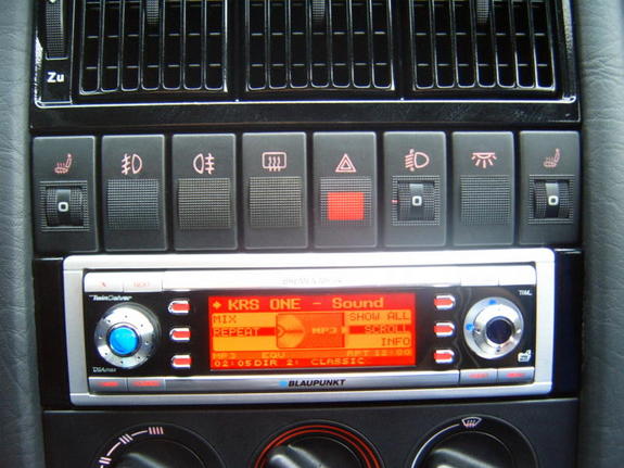

M_GORDON Publicado 10 de Noviembre del 2006 Denunciar Publicado 10 de Noviembre del 2006 no otro en este lugar, encima de la radio (yo no tengo porque es un aby: 6 vel. 230cv) no es mi foto, eh! Responder
KENSHIRO Publicado 10 de Noviembre del 2006 Autor Denunciar Publicado 10 de Noviembre del 2006 Ese cuadro es de un s2?? Responder
M_GORDON Publicado 10 de Noviembre del 2006 Denunciar Publicado 10 de Noviembre del 2006 (editado) Ese cuadro es de un s2?? no es de un tio que le ha puesto los botones del a8 :crying_anim: esta es la mia, con movil, eh! y aunque no parezca es de madera el int. Editado 10 de Noviembre del 2006 por M_GORDON Responder
KENSHIRO Publicado 10 de Noviembre del 2006 Autor Denunciar Publicado 10 de Noviembre del 2006 Ese cuadro es de un s2?? no es de un tio que le ha puesto los botones del a8 :crying_anim: jejeje... Que cañaa!!! :crying_anim: Un saludoteeeee!!!!!!!!! Responder
