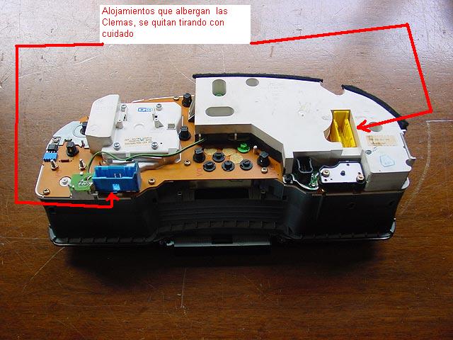

kalorrito Publicado 12 de Noviembre del 2006 Denunciar Compartir Publicado 12 de Noviembre del 2006 Hola ;alguien puede indicarme en la foto cual es la Luz que ilumina el cuadro?...Gracias Responder Enlace al comentario Compartir en otros sitios web More sharing options...
pit240 Publicado 13 de Noviembre del 2006 Denunciar Compartir Publicado 13 de Noviembre del 2006 todas esas cositas negras y de otros colores q parecen sombreritos , cortos y alargados.. Pues esos son los portalamparas.. giralos dando media vuelta y saldran y les cambias las lamparitas fundidas y listo. Algunos portalamparas estan escondidos en esa tapa blanca q ves a tu derecha, pero ojo, no hace falta kitar nada de nada.. todos los portalamparas se kitan facilmente. Con unos alicates de punta alargada podras acceder a los q stan en eso blanco. Responder Enlace al comentario Compartir en otros sitios web More sharing options...
coupé_10 Publicado 13 de Noviembre del 2006 Denunciar Compartir Publicado 13 de Noviembre del 2006 Hola ;alguien puede indicarme en la foto cual es la Luz que ilumina el cuadro?...Gracias un saludo, yo solo keria aprovechar ya ke entiendes i preguntarte si saves komo kanviar todas las luces naranjas del marcador por azules, si se puede, ke bombetas, komo,.... keria poner el marcador en azul y rojo i las otras luces rojas. a ver si me puedes ayudar. muchas gracias. Responder Enlace al comentario Compartir en otros sitios web More sharing options...
M_GORDON Publicado 13 de Noviembre del 2006 Denunciar Compartir Publicado 13 de Noviembre del 2006 las lamparas son esos capuchones que dependiendo del color tienen una potencia u otra, lo del color chungo ya que una lampara azul en un cristal rojo no se que luz dara: MORADA? Responder Enlace al comentario Compartir en otros sitios web More sharing options...
