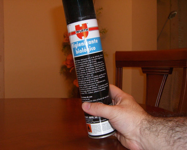

nachoa4 Publicado 13 de Noviembre del 2006 Denunciar Publicado 13 de Noviembre del 2006 En uno de los post de limpieza se habla de ello. No te pongo el enlace porque no se como hacerlo. Hay un spray de Wurth que sirve para quitarlos. Si no encuentras nada habla con guantera y el te llevara por el buen camino. Responder
Pimpollomania Publicado 13 de Noviembre del 2006 Denunciar Publicado 13 de Noviembre del 2006 Yo he probado el spray de Wurth que dice el compañero nachoa4 pero no desaparace, solo lo hace mientras lo usas. Lo echaba por la mañana y por la tarde volvia el olor. Dicen que es producido por un hongo o bacteria y que poniendo la calefaccion desaparece..... Pues de esa manera tampoco lo hizo en mi antiguo 325. Creo que la causa si es culpa de un microorganismo, pero que ademas reside en el vaporizador o como se llame, y en los conductos de ventilacion, motivo principal por el que se hace dificil su limpieza y desinfeccion. Tambien aconsejan para evitarlo antes de aparecer, que antes de parar el coche, se desconecte el aire para que se evapore esa humedad y asi no proliferar los bichitos mencionados. S2. Responder

guanterarefrigerada Publicado 16 de Noviembre del 2006 Denunciar Publicado 16 de Noviembre del 2006 (editado) Lo malo de estos productos es que muchas veces no los usamos correctamente, y por eso no funcionan. Para su correcto uso, el sistema de aireación debe estar completamente seco, esto es, el aire acondicionado del climatizador debe estar desconectado (que no haya escarcha en el evaporador, si no, se anula el producto) Tras ello, dejarlo un buen rato con entrada de aire caliente por todo, para que se seque al 100%. Tras ello, vaporizamos, desde el exterior, en la entrada del circuito, quitando el filtro de polen, y chuflandole unos 10/15 segundos. Tras ello, cambiamos en el climatizador (siempre con aire no refrigerado, para evitar que se forme condensación el el evaporador) la salida de aire. Hacia arriba, luego hacia el centro, y luego, hacia abajo y todo a la vez. Tras ello, damos a la recirculación, y le chuflamos producto a los pies del pasajero, para que chupe por ahi tambien. Cerramos el coche dejando en recirculación el sistema durante 5 minutos, abrimos, quitamos la recirculación para que entre aire nuevo del exterior, dejamos todas las puertas abiertas unos 5 minutos.... y listo. Ninguna olor. (Pero ninguna, ninguna. Ni olor a nuevo en el coche, ni de ambientadores que llevaramos, ni nada. Neutro) Hay que limpiar los cristales del coche despues, para evitar mala visibilidad de este producto al depositarse sobre ellos. Este producto es capaz hasta de anular el olor de la silicona de cristalero (la que usan en los cristales, esa que tiene esa olor tan penetrante), cuando ni menos una olor de un climatizador. Pan comido para este producto (usandolo bien, claro) Editado 16 de Noviembre del 2006 por guanterarefrigerada Responder
