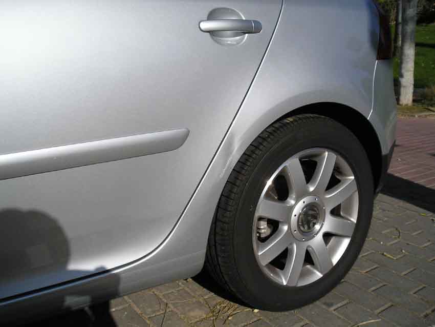

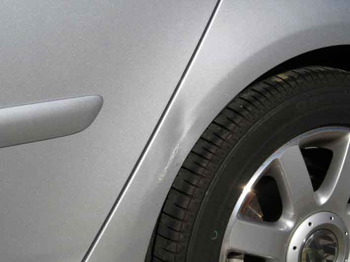

Malt Publicado 14 de Noviembre del 2006 Denunciar Publicado 14 de Noviembre del 2006 No hace mucho he planteado el mismo tema que tu, ha mi paso con una puerta que a la sombra no se nota diferencia, pero al sol se nota mas clara. pongo un enlace http://www.audisport-iberica.com/foro/inde...3&hl=pintar Aún no he hecho nada sobre el tema. Ahora lo que estado pensando es sacar el bollo sin pintar (si conoceis algún varillero por la zona de Valladolid o Zamora me lo indicais). y que quede lo mas disimulado posible Lo único que tengo claro por todo lo que he preguntado es que igual no va a quedar porque las condiciones en que se pinta en la fábrica no son la de los talleres. También he llegado a la conclusión que dependiendo del pintor(las ganas que tenga) se notará mas o menos No se si alguien que sepa mas me puede corregir o ayudar a aclarame. Adjunto unas fotos Un saludo Responder
