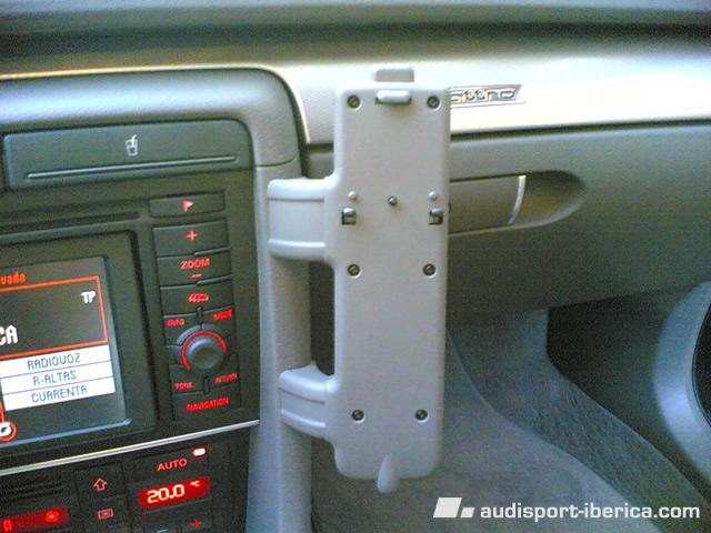

snake130 Publicado 10 de Diciembre del 2008 Denunciar Publicado 10 de Diciembre del 2008 Como puedo quitar el soporte del telefono?? ayuda por favor El soporte es igual q este Responder
Igor3.0 Publicado 10 de Diciembre del 2008 Denunciar Publicado 10 de Diciembre del 2008 hola a todos, eso de los agujeros los puedes tapar en casas que se didican a ese tipo de cosas, entra en esta e veras cosas increibles, aqui en andorra hay una, pero busca en la pagina que encontraras mas, www.autorestore.net saludos desd andorra Responder
8ers Publicado 10 de Diciembre del 2008 Denunciar Publicado 10 de Diciembre del 2008 Como puedo quitar el soporte del telefono?? ayuda por favorEl soporte es igual q este estoy casi seguro que tendras que desmontar el mueble, ese soporte estara atornillado, cuyos tornillos estaran por detras del mueble Responder
GERA4 Publicado 10 de Diciembre del 2008 Denunciar Publicado 10 de Diciembre del 2008 Como puedo quitar el soporte del telefono?? ayuda por favorEl soporte es igual q este buenasss... el mio era igual que este y se desmonta quitando los 6 tornillos pequeños que quedan a la vista, luego quitas la parte frontal que es una tapa y la de atras se quita desatornillando los dos fijos que quedan escondidos, yo lo hice ASI en 2 minutos , el problema son los bujeros que quedan...... no se si me he explicado bien si no me mandas telf por privado y lo comentamos. un saludo!! Responder

GERA4 Publicado 15 de Diciembre del 2008 Denunciar Publicado 15 de Diciembre del 2008 ya me han respondido!!! 144 € sale la broma, que os parece??? pienso en comprarme la pieza por 90€ y montarla yo, no os parece????? ciao!!!!! Responder
snake130 Publicado 16 de Diciembre del 2008 Denunciar Publicado 16 de Diciembre del 2008 Mil gracias gera4 por tu aporte mirare lo de los tornillos y a ver que tal, y gracias a todos,saludos Responder
