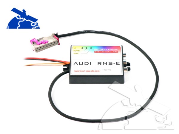

chuchione Publicado 16 de Noviembre del 2006 Denunciar Publicado 16 de Noviembre del 2006 Sí que se puede ver video, siempre que tengas un interface multimedia, pero con el coche a una velocidad a 5 km/h, es decir, parado. Si lo quieres ver en movimiento ponte en contacto con zx81 y te lo liberará para poder verlo en movimiento. Saludos Responder
jsanzperez Publicado 16 de Noviembre del 2006 Autor Denunciar Publicado 16 de Noviembre del 2006 Gracias por las respuestas, solo una pregunta mas: Cual son los interfaces que hay para esto? He visto varios, paser, ice link, etc. Cual es el mas indicado para el rns-e ? Gracias. Responder
chuchione Publicado 17 de Noviembre del 2006 Denunciar Publicado 17 de Noviembre del 2006 Yo llevo este, adquirido en ebay Saludos Responder
