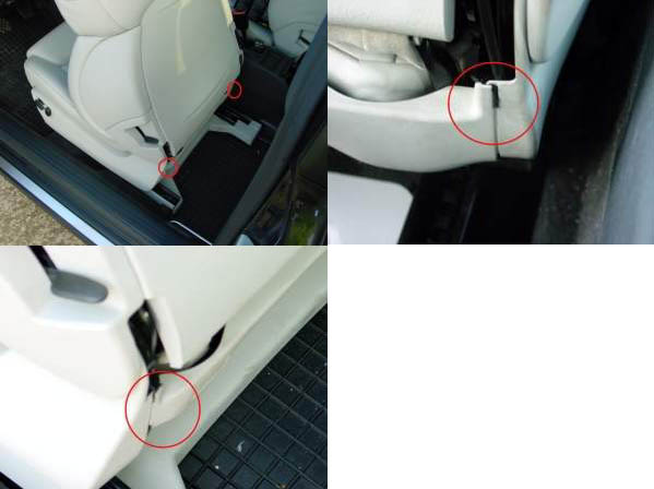

nachoa4 Publicado 16 de Noviembre del 2006 Denunciar Publicado 16 de Noviembre del 2006 Normalmente creo que es porque rozan entre si los plasticos traseros, con unas tiras de fieltro adhesivas se puede solucionar. Para los A3 esta documentado en la pagina (en frances) http://www.s3-passion.com/ Responder

JS16NEW Publicado 17 de Noviembre del 2006 Denunciar Publicado 17 de Noviembre del 2006 Probad lo que dice dangerbyte. En mi caso, pasaba lo mismo y lo único que he hecho es mover el anclaje del cinturon un poco hacia atrás para que no oprima el asiento. El ruido a mi me desaparece totalmente. Responder
