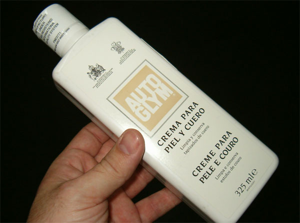

urbam Publicado 17 de Noviembre del 2006 Denunciar Publicado 17 de Noviembre del 2006 Buenas estoy ya hecho un lió :clap1: de productos de limpieza y cada dos por tres otro producto y en unos días mas otro que se supone mejor que el primero. Bueno mi pregunta es para la tapiceria de cuero uso el autogry esto esta bien no? Para el coche, lo lavo a mano, pero bien, lo seco muy bien y después le doy gt 27 y esta muy bien pero mi pregunta es le tengo que dar algo mas o con eso esta protegido ya? los cristales con x raid, es muy bueno y lo uso desde hace muchos años y sin problemas Muchas gracias Responder
guanterarefrigerada Publicado 17 de Noviembre del 2006 Denunciar Publicado 17 de Noviembre del 2006 Buenas estoy ya hecho un lió :clap1: de productos de limpieza y cada dos por tres otro producto y en unos días mas otro que se supone mejor que el primero. Bueno mi pregunta es para la tapiceria de cuero uso el autogry esto esta bien no? Para el coche, lo lavo a mano, pero bien, lo seco muy bien y después le doy gt 27 y esta muy bien pero mi pregunta es le tengo que dar algo mas o con eso esta protegido ya? los cristales con x raid, es muy bueno y lo uso desde hace muchos años y sin problemas Muchas gracias La cerma para cuero de autoglym, en la parte que es cuero (no la del centro de los asientos mixtos, esos que llevan alcántara) es lo que debes usar, especialmente si el coche está en garantia, ya que, si te sale un guarnecido defectuoso, si has usado autoglym les cierras la boca, pero si encuentran rastros de otra cosa, se agarran a ese clavo ardiendo para no pagar. Responder

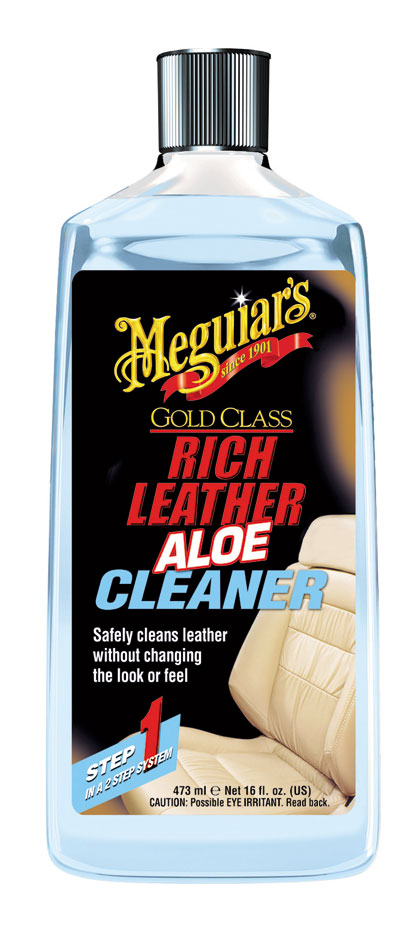

guanterarefrigerada Publicado 17 de Noviembre del 2006 Denunciar Publicado 17 de Noviembre del 2006 Autoglym tiene un limpiador exclusivo para tapicerias de piel, pero no lo traen a ESpaña, y a mi tampoco me lo envian. Pero ahora tengo en stock un limpiador que es muy bueno. Solo limpia las tapicerias de piel, no sirve para protegerlas, pero tras esto, le das el protector y listo. Responder

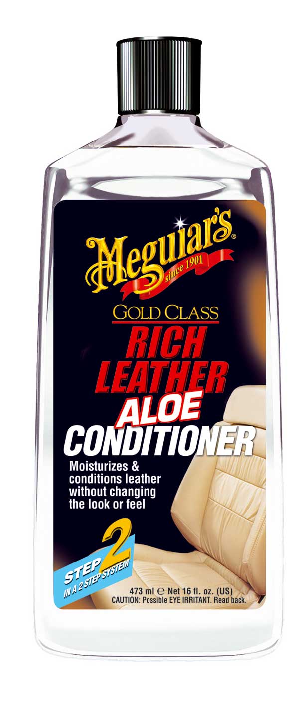

guanterarefrigerada Publicado 17 de Noviembre del 2006 Denunciar Publicado 17 de Noviembre del 2006 Y tras el limpiador, el protector y regenerador. Responder
guanterarefrigerada Publicado 17 de Noviembre del 2006 Denunciar Publicado 17 de Noviembre del 2006 O bien, la crema que ya tienes de autoglym. Responder

urbam Publicado 17 de Noviembre del 2006 Autor Denunciar Publicado 17 de Noviembre del 2006 mi tapiceria es entera no es la mixta, y si esta en garantía por lo cual tengo que seguir usando autoglyn para la tapiceria. bueno con el gt27 se supone que esta protegida la pintura no Responder

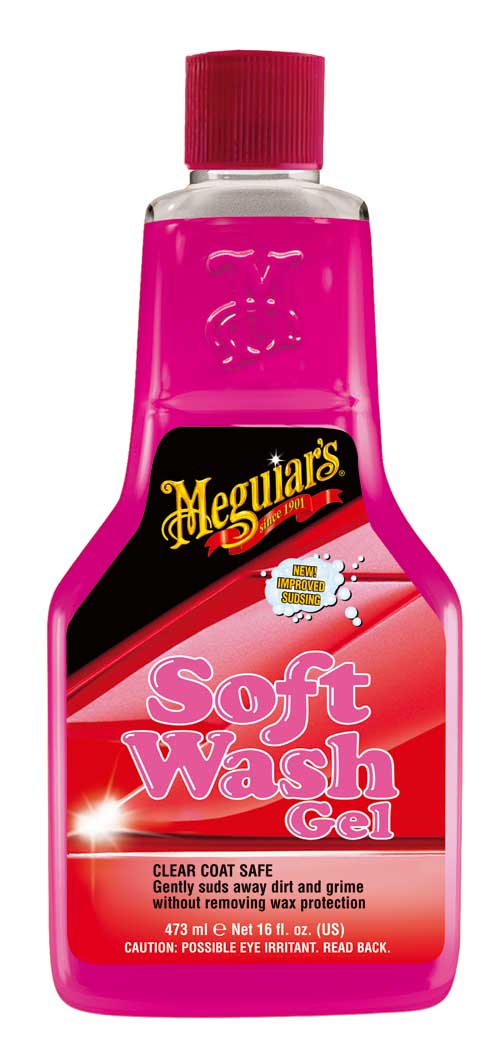

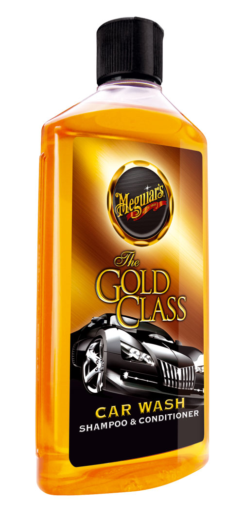

guanterarefrigerada Publicado 17 de Noviembre del 2006 Denunciar Publicado 17 de Noviembre del 2006 ¿Qué champús usaria? Si voy a darle pulimentos o ceras tras el lavado, usaria el champú normal. Este, por ejemplo, vale muy barato y rinde muchisimo. Con un pequeño tapon tienes para varios coches. Responder

guanterarefrigerada Publicado 17 de Noviembre del 2006 Denunciar Publicado 17 de Noviembre del 2006 Al contrario, si ya lo tengo encerado de antes, le daria este champú a modo de conservación de las ceras. Además, es un champú autosecante (apenas queda agua sobre el coche) Responder
