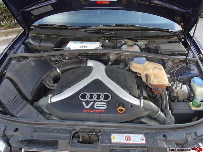

Por favor alguien podria poner una fotito de donde va el famoso caudalimetro. :clap1: por cierto muy bonito en azul.
bueno vamos haber voy a poner una foto del motor y te digo donde esta el caudalimetro y para quitarlo lleva dos tornillos y una abrazadera es muy facilpost-7702-1164634555.jpgbueno este era el motor del s4 pero da igual xq esta en el mismo sitio ves las dos tuberias y se unen y se van para la izquierda hay un codo con dos abrazaderas pues el siguiente al codo ese de goma es el caudalimetro hay q quitar la tapa de encima q ya sabes q va con grapas a presion y ya esta si tienes alguna duda me mandas un privado y hablamos x tlf si hiciera falta un saludo ciao
muchas gracias escandalo . segun me indias creo que es el que va a continuacion del tubo de goma en espiral.
correcto espero q mis indicaciones te sirvan para algo un saludo y ya me contaras q tal te ha ido y recuerda q si en algo te lias mandame un sms privado y te doy mi tlf para hablar un saludo ciao
