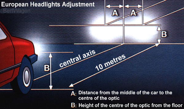

queroseno Publicado 19 de Noviembre del 2006 Denunciar Compartir Publicado 19 de Noviembre del 2006 Hola, haber si esto te ayuda,es del foro vag club, lo han utilizado para regular los faros de xenon S2 Responder Enlace al comentario Compartir en otros sitios web More sharing options...
