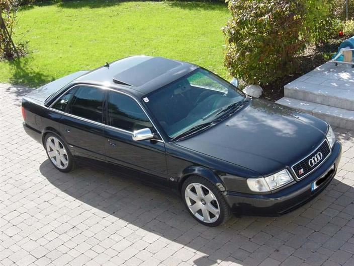

Devon Publicado 4 de Diciembre del 2006 Denunciar Publicado 4 de Diciembre del 2006 Buenas tardes y muchas gracias a todos por contestar, Devon, me podrías decir cuánto te costó(€) hacer los cambios que tu has hecho a tu 100 del 91 (el mio es del mismo año). Llevándolo al carrocero no has tenido ningún problema con los descascarillamientos que comentábamos al aparcar si le das un toque o algo similar? Lo de los intermitentes delanteros no lo sabía, pensava que eran exactamente los mismos, como pasa con los traseros. La parte central roja tb la he visto alguna vez, aunque cada día se hace más difícil, y la verdad es que sí que queda preciosa. Todos estos recambios los has comprado nuevos o has ido a algun desguace? Y para finalizar y como dice M_Gordon: esperamos unas fotos de tu máquina. Un saludo! Hola Xavi, te cuento, casi todas las piezas las he tenido que comprar originales, así que no me han salido muy baratas que digamos. Los intermitentes delanteros blancos te cuestan unos 50 euros en Audi, aunque te recomiendo que mires antes en Ebay, que seguramente los encuentres en Alemania, los traseros rojos sí que los puedes buscar en algún desgüace ya que como te valen los del A6 es más fácil conseguirlos. La pieza central trasera roja sólo la conseguiras en Audi, en desgüace es imposible y las que veas, seguramente estarán dañadas, te costará cerca de 40.000 ptas. Respecto a la pintura de los paragolpes, no he tenido ningún problema. Cuando llevas el coche a un chapista profesional, lo suelen hacer bien, además los paragolpes van lacados, lo que protege la pintura de casi todos los "toques" aunque deberás tener más cuidado. Anímate que queda muy muy bien, y el coche mejora mucho de aspecto, aunque sea una "pasta" ya lo sé. Lo dicho, en cuanto deje de llover por aquí lavo el coche y le hago unas fotitos y me decís que os parece... mientras tanto os envío un aperitivo de cómo disfrazar un 100 con piezas del S4 y del A6 para que veais de lo que hablo. Ahora ando detrás de una unidad de clima, ya que a la mía se le ha estropeado una de las pantallas, a ver si consigo una... Responder
M_GORDON Publicado 4 de Diciembre del 2006 Denunciar Publicado 4 de Diciembre del 2006 buf buf, vaya preciosidad Responder
