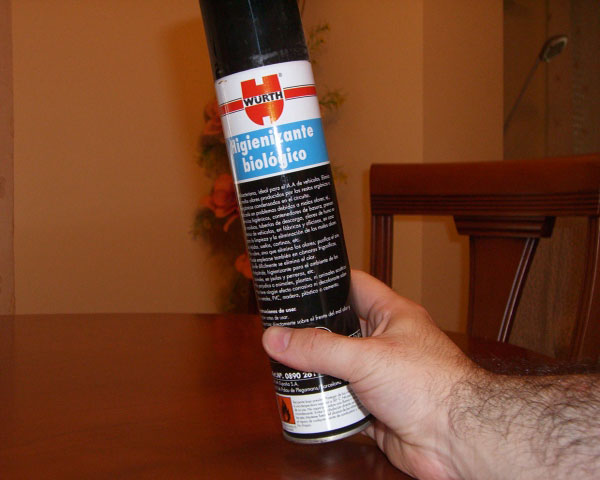

guanterarefrigerada Publicado 22 de Noviembre del 2006 Denunciar Publicado 22 de Noviembre del 2006 (editado) Dentro del clima, está el evaporador, fuente de humedad, y esa humedad, al mezclarse con el aire que has respirado (en recirculación), con el aire de fuera, que contiene bacterias, etc... se origina una ligera escarcha dentro de las paredes de los conductos del clima, que favorecida por la humedad de ella y la temperatura, origina el que se formen bacterias, cuyos detritus (lo que sobra de sus metabolismos, la caca, de ellas, vamos) es lo que a ti te causa el mal olor. Para ello, lo mejor es dejar el coche, si se puede, por las noches en el garaje con las ventanillas delanteras un dedo bajado, para que entre aire seco, y se les acabe el chollo húmedo a las bacterias. Y al dia siguiente, al usarlo, no das tiempo a que se formen nuevas colonias de bacterias, ya que por la noche, volverás a dejar el coche con las ventanillas un poco bajas, y les volverás a fastidiar el chollo. Tambien, si lo necesitas, especialmente si eres fumador y fumas dentro del coche (y si no, tambien, ya que el aire que exhalas va cargadito de particulas olorosas con "aroma" a tabaco y ello tambien favorece a las bacterias) existen unos sprays bactericidas. Yo llevo probados muchos, ya que mi padre es fumador y mi madre alérgica al polvo, olor a tabaco, etc... y claro, o deja mi padre de fumar, o se le quita la alérgia a mi madre, y ni el uno está dispuesto, y ni la otra puede hacerlo, asi que, para mi, este es el único spray que me ha funcionado de verdad en cuanto a olores, y encima se liquida de verdad a las bacterias, no las enmascara. Se las come. Incluso si tienes una pastilla de jabón o un ambientador dentro del coche, este spray te lo inutilizaria. Es muy bueno. Editado 22 de Noviembre del 2006 por guanterarefrigerada Responder
