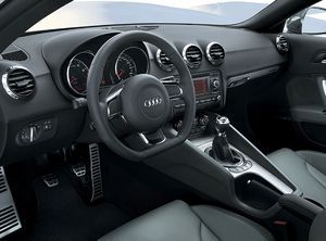

domi22 Publicado 8 de Diciembre del 2006 Denunciar Compartir Publicado 8 de Diciembre del 2006 una foto del volante del tt, pero mola mas el del s3 lo unico es que pone s3 Responder Enlace al comentario Compartir en otros sitios web More sharing options...

allblack Publicado 8 de Diciembre del 2006 Denunciar Compartir Publicado 8 de Diciembre del 2006 pero si es el mismo mismo mismo... el del rs4 tiene la parte de abajo en acero pulido pero el TT y S3 iguales. Responder Enlace al comentario Compartir en otros sitios web More sharing options...
