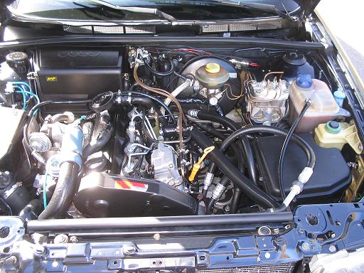

RS TDI Publicado 21 de Noviembre del 2006 Denunciar Publicado 21 de Noviembre del 2006 Buenas goolfo ¿estas convencido de lo que quieres hacer? Por que no es que sea una cosa muy complicada de hacer pero son la clase de cosas que no les gusta hacer a los talleres ,muchas veces por que no saben . La parte mecánica no es complicada por que es prácticamente igual con las diferencias lógicas de el 90cv con el 110cv lo complicado de verdad es la electrónica que tiene que ser todo cambiado por completo . No es solo comprar un motor en un desguace renecesitan mas cosas, para hacer una cosa de estas lo mejor es buscarte un donante para aprovechar lo máximo posible. El presupuesto para hacer una cosa de estas pues te puedes imaginar nunca trae cuenta con lo que cuesta la modificación y el valor de tu coche te compras un buen A4 110 cv ahora bien si tienes pensado hacerlo prepara la cartera y armate de paciencia . ASI es como que do el mío después de loa ultima modificación. Responder
Simon Publicado 21 de Noviembre del 2006 Denunciar Publicado 21 de Noviembre del 2006 ASI es como que do el mío después de loa ultima modificación. Da gusto verlo...!!!! Responder
RomuloTDI Publicado 22 de Noviembre del 2006 Denunciar Publicado 22 de Noviembre del 2006 Buenas goolfo ¿estas convencido de lo que quieres hacer?Por que no es que sea una cosa muy complicada de hacer pero son la clase de cosas que no les gusta hacer a los talleres ,muchas veces por que no saben . La parte mecánica no es complicada por que es prácticamente igual con las diferencias lógicas de el 90cv con el 110cv lo complicado de verdad es la electrónica que tiene que ser todo cambiado por completo . No es solo comprar un motor en un desguace renecesitan mas cosas, para hacer una cosa de estas lo mejor es buscarte un donante para aprovechar lo máximo posible. El presupuesto para hacer una cosa de estas pues te puedes imaginar nunca trae cuenta con lo que cuesta la modificación y el valor de tu coche te compras un buen A4 110 cv ahora bien si tienes pensado hacerlo prepara la cartera y armate de paciencia . ASI es como que do el mío después de loa ultima modificación. Que limpito lo tienes, parece nuevo. Responder
