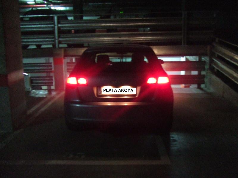

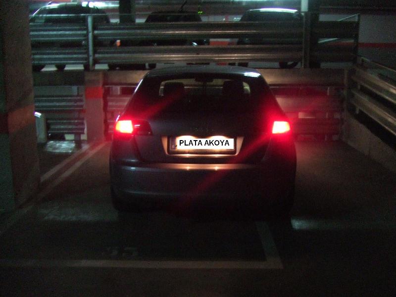

PlaTTa Akoya Publicado 27 de Enero del 2007 Denunciar Publicado 27 de Enero del 2007 Hola a todos, gracias a Diablillo y a kantusjack, al primero por lograr que funcionara y el segundo por quedar conmigo y activarmelo, ya tengo los pilotos traseros totalmente iluminados. Os pongo una foto del antes: Responder
PlaTTa Akoya Publicado 27 de Enero del 2007 Denunciar Publicado 27 de Enero del 2007 Y otra del despues: ASI que ya Diablillo, ya sabes, cuando vengas al PRC proximamente no tienes que traerte el VAG, pero eso no quiere decir que no tengas que pagarte una ronda GRACIAS DE VERDAD A LOS DOS!! :clap1: PD: Como me gusta ASI!! Responder
