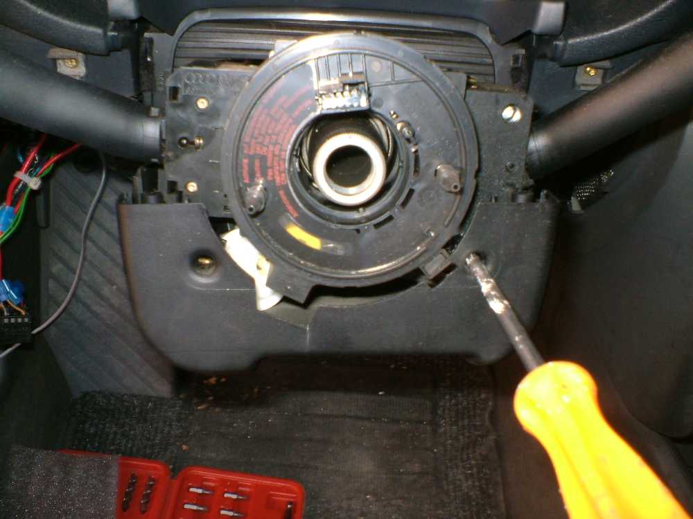

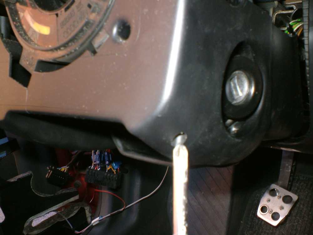

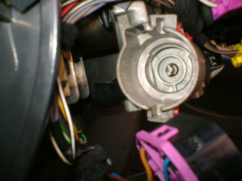

Jose Juan Publicado 22 de Noviembre del 2006 Denunciar Publicado 22 de Noviembre del 2006 Hola a todos!! (Insto a los moderadores del foro, por si creen pertinente cambiar este mensaje al foro de mecanica o electricidad) Bueno pues os cuento... El otro dia voy a arrancar y cual es mi sorpresa cuando no se enciende ningun testigo del cuadro , en primer lugar pense en la bateria, pero al girar la llave para arrancar, el motor de arranque movia perfecamente pero el coche no arrancaba . Despues de mucho darle al coco y contrastar opiniones, se llego a la conclusion de que lo mas seguro es que fuese el contactor (mecanismo que esta detras de la llave de contacto) . Y aqui os dejo el proceso (es un A3I o sea, un 8L): Primero hay que desmontar el volante para poder quitar las tapas de plastico que hay detras de este , proceso que ya se explica muy bien en el manual tempomat del foro, con lo que no os voy a saturar con el mismo proceso . Las carcasas sin el volante: Una vez retiradas, vemos todo el bloque del contactor. Responder

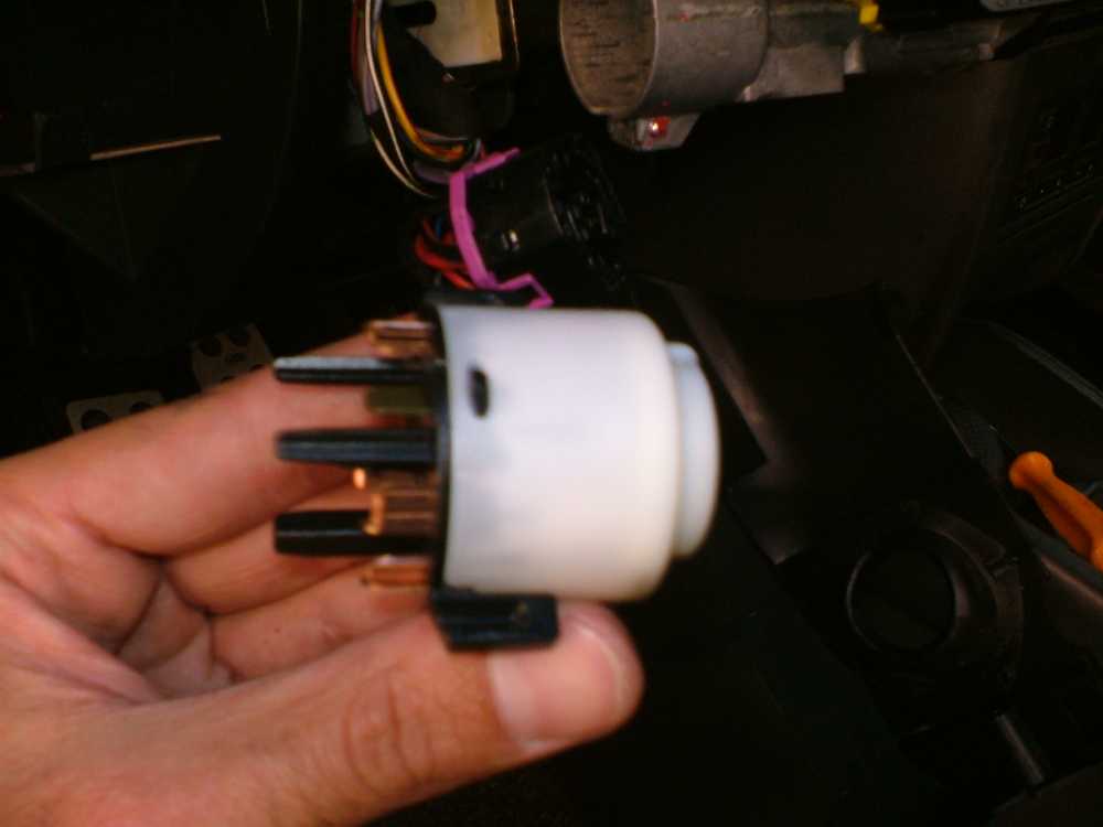

Jose Juan Publicado 22 de Noviembre del 2006 Autor Denunciar Publicado 22 de Noviembre del 2006 Se retira el contactor. Con un destonillador se retira la masilla roja que tapa los tornillos (sale muy facil) Una vez quitados los tornillos sale tirando, el contactor. Responder

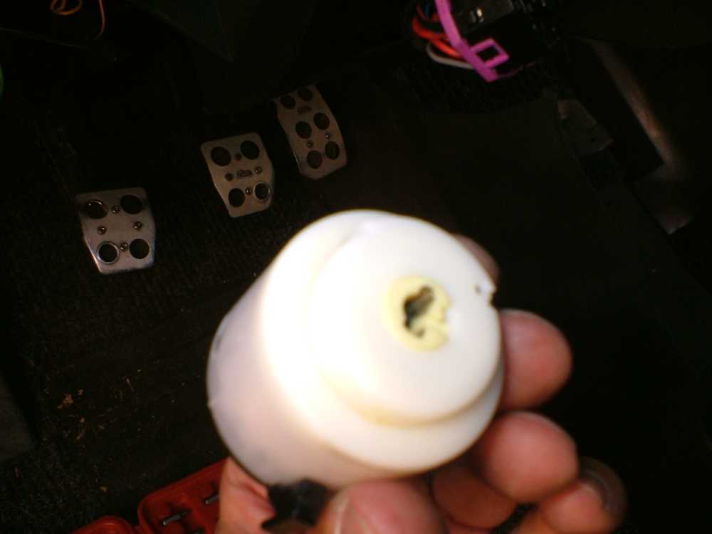

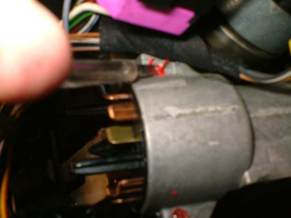

Jose Juan Publicado 22 de Noviembre del 2006 Autor Denunciar Publicado 22 de Noviembre del 2006 Unas fotos del contactor y su alojamiento. Ya se que tengo unos cubre pedeles muy cutres a ver si los cambio pronto . Para montar el nuevo se procede de manera inversa. No tiene mayor complicacion. Deciros que el propio contartor se desmonta con facilidad, por lo que se tiene la opcion de abrirlo y linpiar y engrasar los contactos. Yo opte por ponerlo nuevo, son unos 30€. Un saludo a todos. Espero que os pueda ser de utilidad. Responder

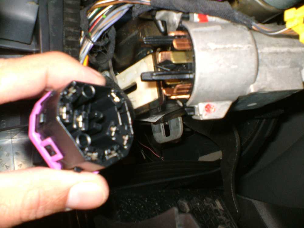

Jose Juan Publicado 22 de Noviembre del 2006 Autor Denunciar Publicado 22 de Noviembre del 2006 Perdon cuando puse esta foto quise decir: Quitar el conector (clema de conexion) en vez de quitar el contactor. Responder

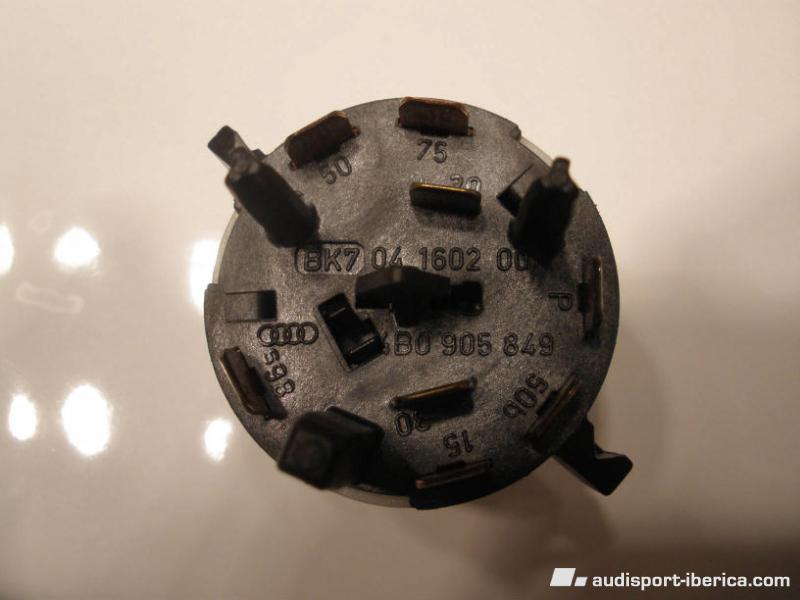

bocayna Publicado 13 de Febrero del 2009 Denunciar Publicado 13 de Febrero del 2009 (editado) Alguien Podria decirme la referencia de el CONTACTOR de la llave para un A3 8l del 97? esque ami si me arranca y todo, lo unico que no funciona el muelle y la llave se queda en la posicion que la dejes puede ser el Contactor no?Es muy urgente graciasss Hola Mario, como puedes ver en la pieza hay dos números: BK7 04 162 00 4B0 905 849 Yo diría que la referencia es el 2º número pero no estoy muy seguro Saludos Editado 13 de Febrero del 2009 por bocayna Responder

fabiomu Publicado 29 de Agosto del 2012 Denunciar Publicado 29 de Agosto del 2012 Perdon cuando puse esta foto quise decir: Quitar el conector (clema de conexion) en vez de quitar el contactor. Hola, gracias por tu brico. Cual es el numero de la pieza clema de conexion ? la mia tambien se derritio un poco. Responder
