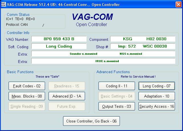

javiii Publicado 8 de Diciembre del 2006 Denunciar Publicado 8 de Diciembre del 2006 yo estoy intentando hacer lo mismo, pero aproveche una visita al conce para pedir que me lo activaran, el caso es que no me lo dejaron exactamente como queria, me activaron el bloqueo selectivo (con un toque abro una puerta, y con dos abro todas), el cierre automatico a los 15km/h, pero el problema es que cuando saco la llave, solo se me abre mi puerta, las demás se quedan cerradas. volvi al conce y como era de esperar ni idea. pues bien, ahora tengo un cable vagcom 512.4 y he hecho el proceso según ha comentado audi4ever, aunque no he tenido que tocar nada ya que ya estaba asi. me he copiado el valor del long code para que alguien lo pueda contrastar a ver si me puede decir donde esta el error, mi coche es un a3 8p: 198800186D288505488A010000 Responder
javiii Publicado 8 de Diciembre del 2006 Denunciar Publicado 8 de Diciembre del 2006 por cierto he activado el canal 0 del modulo 46, que ponia que restauraba los valores de fabrica y ahora no va el mando ahora volvere a investigar a ver si lo arreglo Responder
