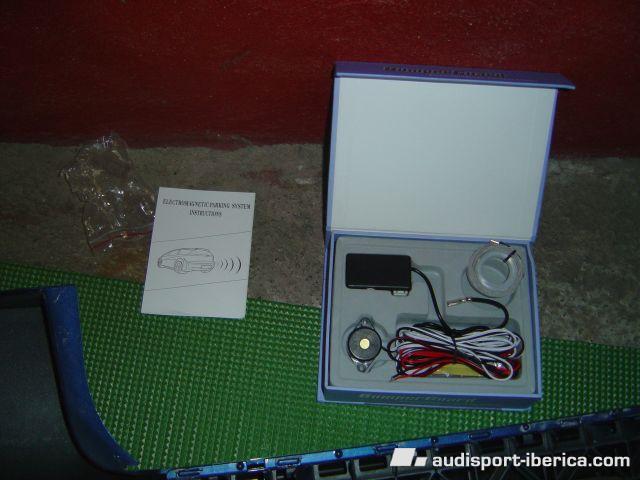

migue Publicado 16 de Septiembre del 2009 Autor Denunciar Publicado 16 de Septiembre del 2009 Bueno, ahí van algunas fotos de la instalación... Responder

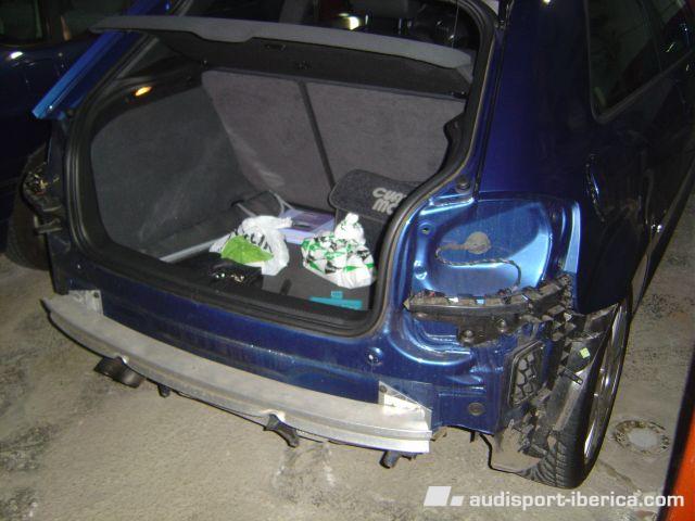

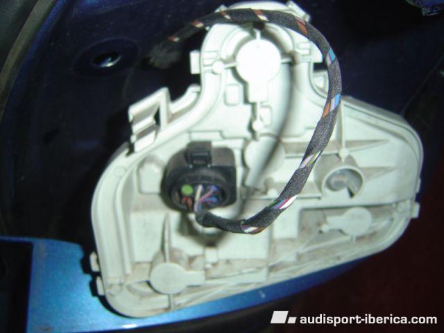

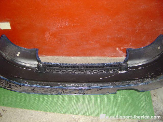

migue Publicado 16 de Septiembre del 2009 Autor Denunciar Publicado 16 de Septiembre del 2009 Limpieza interior y kit instalado Responder
